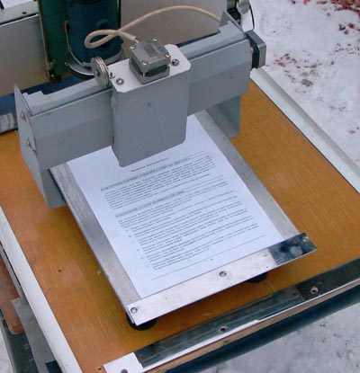

Координстный стол с ЧПУ для обработки металла и камня,
ua9xbi
Откуда: Инта.Коми.
Сообщения: 628
Координстный стол изготовлен из старых механических и электрических пишущих машинок и шаговых двигателей от 5-дюймовых дисководов.
Описание
http://www.filenko.com/files/stchpu.doc

Хорошее подспорье в радиолюбительском хозяйстве..
