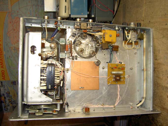

      УМ снизу
      ЛСБ
      Дата рег.: Январь 2004
      Откуда: Запорожье
      Сообщения: 2,322
      Катодный дроссель - ДМ 1,0 51 мкГн.
      В катоде трансформатор 1:2 по количеству витков.
      Накальный дроссель на кольце (под катодным
      трансформатором).
      Датчик образцового напряжения для измерения тока
      катода - три резистора 1,5 Ом в параллель.
      Измерительный прибор М4202 на 1 мА с сопротивлением рамки 500 Ом.
