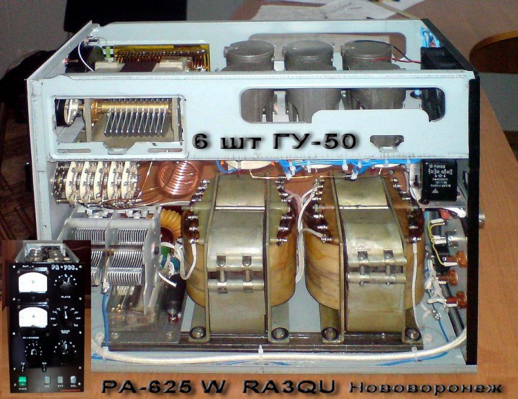

      6 шт ГУ-50!!
      6 шт ГУ-50!!

      РА на 6 шт ГУ-50 собрал RA3QU. На 18 МГц и ниже 625 ватт. Выше по частоте пока 500 вт.
      Процесс наладки продолжается. 3 июня 2008 г.

      Выполнен на хорошем уровне. Но не вижу смысла в шести лампах. Усилитель с такой же выходной мощностью, но лучшим качеством целесообразно собрать на ГК-71 или ГУ-74

      Не согласен с Палычем. Каждый делает из того что есть под руками. А по энергетике та-же 74-ка только без интенсивного обдува.

      Смотрится классно.А автор не пробовал избавиться от дюралевых корпусов гу-50, лампы работают лучше да и охлаждение прекрасное.У меня на трёх лампах гу-50 усилитель и без этих корпусов.Но лампы пришлось подгонять по току.

      Отличная конструкция. И ГУ-50 не такой уж дефицит. Пробовал всякие - разные.
      У ГУ-50 "трабллсов" поменее, да и выносливость аж до обтягивания стеклом анода....

      Подобная конструкция,только в горизонтальном корпусе была опубликована в Funkamater,примерно в 10 номере 1981г.(примерно,точн о не помню в каком).

      Интересно, процесс наладки уже закончился или всё продолжается.
