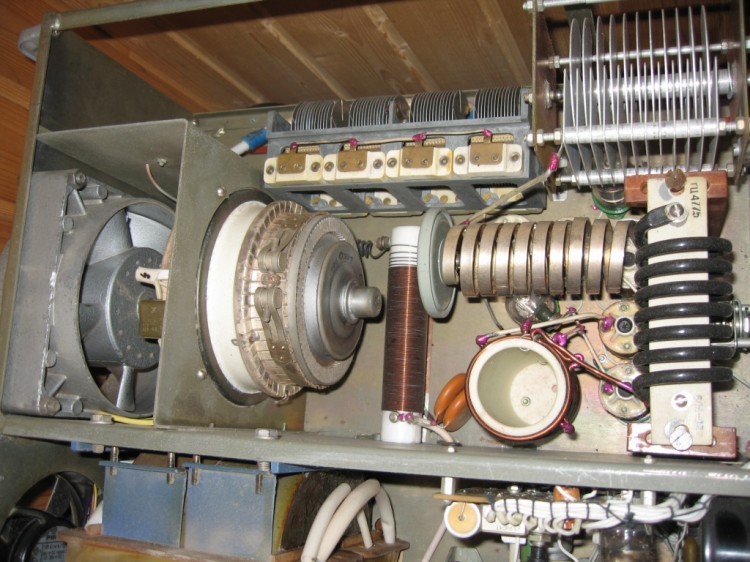

      А катушки то П контура намотаны в разных направлениях , одна (черная) по часовой стрелке, посеребренная - против часовой. Нарушено основное правило изготовления катушек П-контура. Все катушки должны быть намотаны в одну сторону... В том числе и намотка анодного дросселя.
