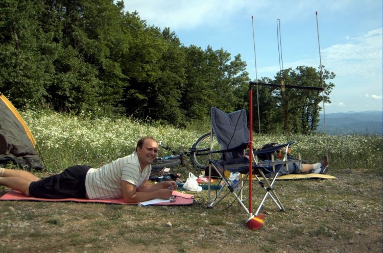

      RZ6APP Полевой день 2007 гора Герсевенова
      Мачта для трёх эллементов на двойку выполнена из швабровой метёлки.

      ....кабель/фидер нужно выводить за рефлектор-а рефлектор у Вас с другой стороны!!!.....а потом говорят:-антенна не работает/плохо слышим........интере сно чЁ наработали то???-с антенной задом на перёд/шиворот на выворот......и для оценки -кол Вам много..
