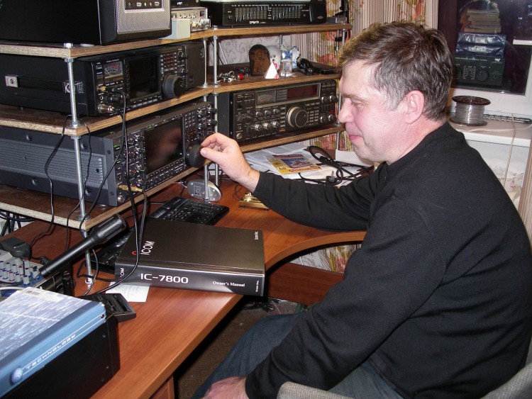

      Это мой друг, Николай - UA4UBK "ломает" ; мое радио.

      Отличное фото, очень понравились полочки для аппаратуры надо будет повторить конструкцию.

      Вещь дорогая,включать нельзя,вдруг сгорит!!!!

      Если много аппаратуры, то регулируемые полочки очень удобны, да, можно отрегулировать тепловые зазоры с точностью до миллиметра, аппаратура меньше пылится и не так царапается ( как бы некоторая зашита есть с разных сторон ), хорошая конвекция.Ширину полок я использую 550 мм, это позволяет разместить стандартные приборы, отечественные, шириной 480 мм Х1-48, Ч3-64, СК4-56 и т.д. и практически любой трансивер. Отступ от краев полки до центра шпильки, по моему 17, 5 мм, я для себя выбрал такой стандарт. Будет лучше, если использовать стеклотекстолитовые полочки, толщиной 5 - 8 мм и на шпильки одеть хромированные трубочки ( мебельные ) соотв. диаметра и длины.Те полочки, что на фото, изготовлены на скорую руку из старой мебели, поэтому выглядят не очень,но сама конструкция удобная, можно быстро "настроить" под другие блоки.Для экономии места я изготовил такого плана стоечку-этажерку на колесах высотой 2 метра, 8 полок размером 550х550 мм, использовал 8 шпилек М14, по 72 гайки и шайбы М14 и 4 шт., полки пока из фанеры, толщиной 12 мм, длинные гайки 4 шт. L=40 мм - для стыковки шпилек по длине. Моя комната сразу стала гораздо свободней. Т.к. этажерка эта на колесах, ее легко передвигать, последнее предоставляет доступ к задним панелям приборов. В торце задей части установлены колодки от удлинителей МАКЕL, всего 20 розеток, и колодки на 20 зажимов "земля" это позволяет питать все приборы одним сетевым шнуром с сечением провода 2,5 мм в квадрате. Желательно установить еще отдельный автомат Ампер на 10-16, чтобы отключать стоечку полностью при окончании работы.

      Круто!!! Я тоже так мечтал сделать но так всё некогда.

      Болты,гайки...как то...Неплохо бы болты в трубки спрятать алюминиевые,нарезать одинаковой длины.Потом торцы дсп заклеить шпоном...

      Аппаратура супер! Но стол мне тоже очень понравился!
