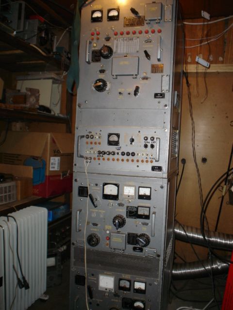

      pa140x2
      Маленький PA :)
      qbq
      Дата рег.: Декабрь 2002
      Сообщения: 88
      Два блока от р140 на сложении+ блок автоматики и питания+ штатная усс
      питание анодных цепей с родного ВУ50 (стоит отдельно)
      трансформатор которого подключен на 380\3ф
      от 2 вольт на 50 ом на выходе 3 квт

      Убойная техника из шека Виктора UN7QBQ кочегарит будь здоров
      Испытывал лично

      А что, теперь разрешено по 3 кВт работать?
