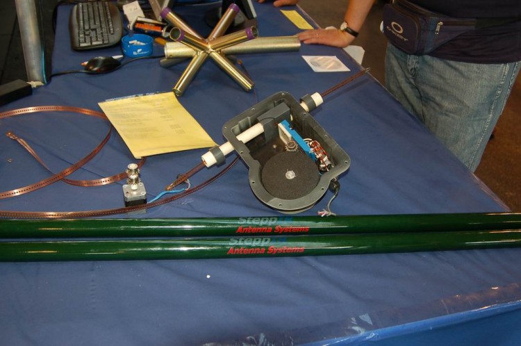

      если можно, то об этом подробней...
  1. Дата: 3.7.2006 13:17
    1. Toly
      Антенны фирмы STEPPIR
      Работает 14-28Мгц(Могу ошибаться )
      На фото один элемент яги (если три элемента яги, то три таких элемента и т.д.)
      В середине бума редуктор с шаговым движком (отдельно лежит такой)
      Элементы - фиберглассовые трубки внутри которых медная ,перфорированная лента.
      Подаем питание на редуктор,меняем длину элементов(директор, рефлектор и т.д.), согласуем на нужную частоту.Все просто. Даже можно менять диаграмму напрвленности на 180 град. не вращая антенну.
  1. Дата: 13.1.2010 19:08 Рейтинг: 10.00
      Красивое инженерное решение.
  1. Дата: 24.11.2011 17:10 Рейтинг: 8.00
    1. YL2GL
      Дата рег.: Июнь 2006
      Откуда: Даугавпилс
      Сообщения: 5,432
      Только не нужно забывать, что для правильной работы антенны, при изменении частоты настройки, нужно изменять и расстояние между элементами антенны, а этого здесь не происходит. Компромисное решение.
