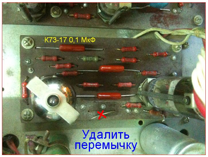

      Доработка УНЧ

      Убрал обратную связь в УНЧ.

      Появилась прозрачность и исчезла затуманенность верхней середины...Лучше бы радиотракт по-человечески настроили.
