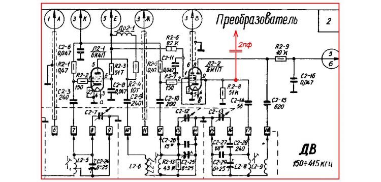

      Схема подключенике цифровой шкалы
      RN3DEK
      Дата рег.: Июль 2005
      Откуда: Kovrov LO06PI
      Сообщения: 1,028
      Через разделительный конденсатор минимальной ёмкости подключаем шкалу к сеткам 6И1П.

      Оцениваю идею,а не фото...подключение ц.шкалы лучше сделать через КП или ЭП,ИП.

      нужно с анода 8 ножка-у анода нагрузочная способность выше и ёмкость переходную можно/нужно взять меньше
