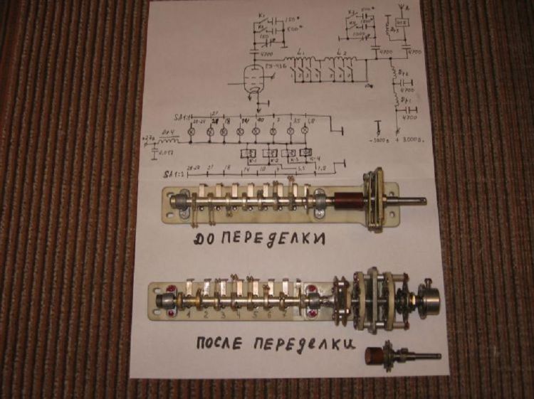

      GU-43B  Переключатель П-контура

      ....Не рационально-сигнальные лампочки нужно подключить параллельно катушкам реле и не нужен будет переключатель/галетник для них ...И есть сомнения в правильности/ в соответствии схемы их коммутации...Ход мысли на индикацию не понятен..Схема не прорисована...
