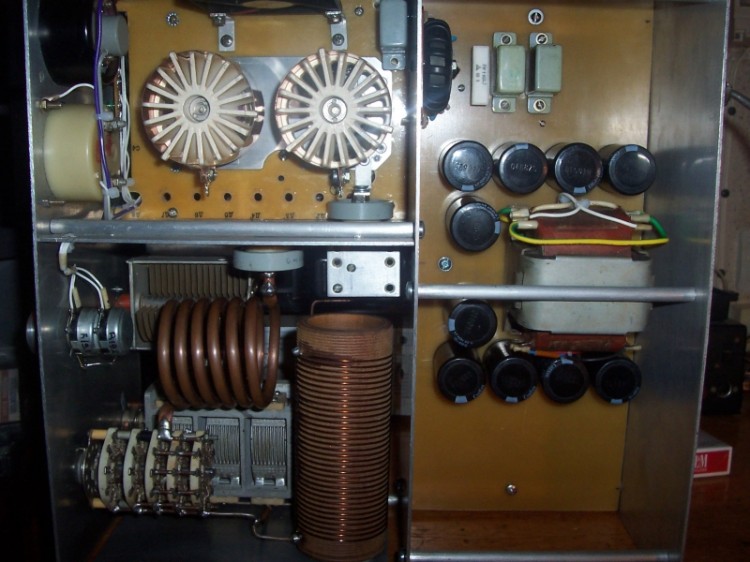

      УМ 3хГИ-7Б Вид сверху

      Но вижу только две ГИ-7б.
      Третья, видимо, запасная? :-)

      Снова таже беда, катушка на НЧ намотана против часовой стрелки, на вч - по часовой, дросселя правда не видно. А должно быть все катушки и дроссель в ВКС намотаны в одну сторону...
