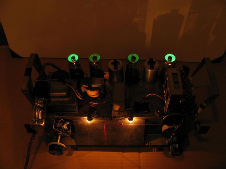

      Регенеративный приемник. Все каскады выполнены на лампах 6Е5С

      Лампы справа налево: УВЧ, регенеративный детектор, предварительный УНЧ, оконечный каскад НЧ.

      Что удивительно, отдельные экземпляры 6Е5С, совсем темные - зеленое свечение почти отсутствует - дают большое усиление на ВЧ и при детектировании. Превосходя по этим параметрам лампы с ярким свечением . .
