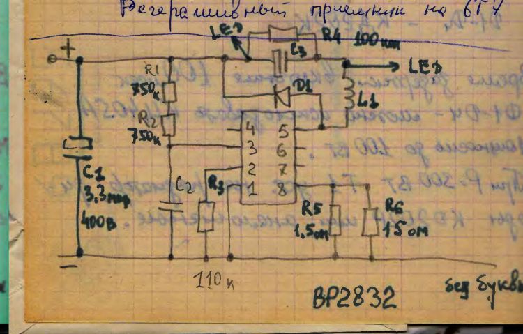

      Типовая схема включения BP2832

      R5 и R6 задают ток через светодиоды. D1 - ультрабыстрый. Через него индуктивность отдает накопленную энергию на светодиоды. С1 влияет на уровень пульсаций светового потока. С2 оказывает еще большее влияние на уровень пульсаций света. Влияние С1 после 10 мкф на уровень пульсаций становится менее выраженным. Больше 20 мкф не имеет смысла ставить. С2 можно увеличивать, исходя из имеющихся конденсаторов. Режим работы импульсный. Смотреть ESR. Предела нет Микросхема работает как стабилизатор тока. BP2832 и BP2832A имеют разные схемы подключения. В интернете встречаются схемы расключения только для BP2832A !
