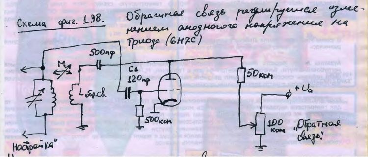

      В регенеративных приемниках.

      Здесь используется отдельная лампа для регулировки обратной связи. Такой способ не должен вносить расстройку в контур, подход к порогу генерации должен быть плавным (подбирается типом лампы, величиной анодного напряжения, емкостью С1 и коэффициентом связи между контурной катушкой и катушкой связи). Обе схемы задействованы в супергетеродинных многоламповых приемниках, поэтому каскады пришлось вычленить из сложной и запутанной схемы. На последней схеме значок регулировки связи между катушками М-> пририсован мной (чтоб не забыть при конструировании катушек ) На мой взгляд, добавление ещё одной лампы в простой регенеративный приемник вполне оправдано. Для экспериментов открываются широкие возможности. Тем более, что можно применить сдвоенные лампы и вторую половинку использовать для УНЧ. Схема взята из книги Троицкого Л.В. "Схемы радиолюбительских приемников." МРБ №237
