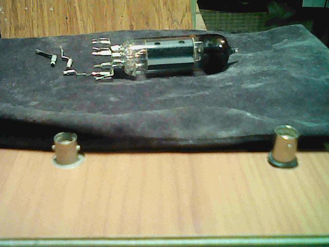

      kontakt02
      Контакты для ламповых панелек.
      kvn
      Дата рег.: Март 2005
      Откуда: Тамбов
      Сообщения: 822
      Извлекаются из ламповой панели кинескопа. Идеально подходят под штырьки пальчиковых ламп.
      · Размер файла: 40.5кБ · Размеры: 640 x 480
  1. Дата: 28.9.2019 00:53
    1. kvn
      Откуда: Тамбов
      Сообщения: 822
      Длинные и слегка подпружиненные контакты. Можно паять сразу на печатную плату и оформлять в виде обычной ламповой 10 штырьковой панельки. Во время пайки контакты должны быть вставлены в штырьки лампы. Лампу можно взять неисправную, чтобы не беспокоиться о перегреве.
