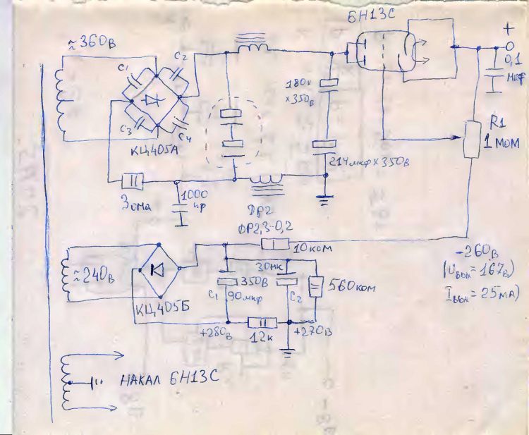

      Лабораторный блок питания. Версия 2.

      На этот раз применил лампу 6Н13С и более мощный трансформатор.

      Конденсаторы, обведенные пунктиром собраны в одном корпусе и представляют собой два последовательных электролита 100мкфХ400в с параллельными конденсаторами 0,01мкфХ630в. Получился эквивалент 50 мкф на 800 вольт.
