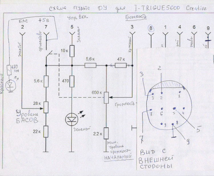

      Схема пульта дистанционного управления для акустической системы I-TRIGUE 5600.
      Добавлен светодиод, сигнализирующий о наличии сетевого напряжения на усилителе. Цепи подключения наушников не задействованы.

      Нумерация выводов на разъеме условная. Вид с внешней стороны. Выводы 8 и 9 - общий провод.
