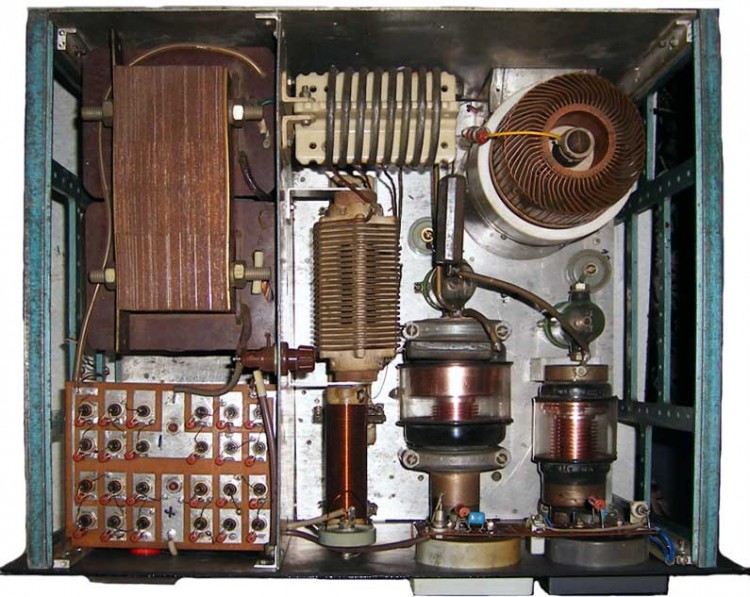

      Вид с верху ГС35Б

      Вид с верху

      Опять таже беда. НЧ и ВЧ катушки намотаны в разные стороны, одна по часовой стрелке, вторая против. Дроссель правда не понятно в какую сторону. А все катушки и дроссель должны мотаться проводом в одном направлении повива...

      И конденсатор на КСО-13 похож... ох и стырельнЁт...
      А вакуумники класс!

      Я больше бы беспокоился за анодный предохранитель.Ничег о той КСОшке не станется, если напряжение с запасом. Ничего и ничто никому не должен. Максимум несколько процентов потери индуктивности при таком расположении ,НА ВЧ диапазонах может и к лучшему.Я мерял индуктивность комбинируя катушки. Криминала не заметил.
