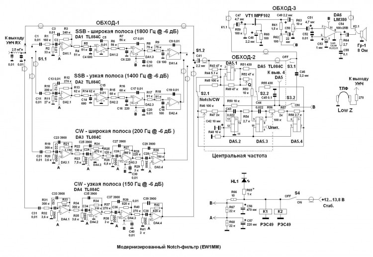

      Схема Notch-фильтра
      Схема Notch-фильтра

      Дополнительная фильтрация по НЧ после УНЧ трансивера или приёмника - это всё игрушки. Если только не поставить эту конструкцию в приёмник прямого преобразования!

      To: yl2gl Не надо обси..ть то, что сделали другие.В статье четко обозначены и плюсы, и минусы обработки сигнала по НЧ.http://www.cqham.ru/Notch2.htm

      ...подключать наверное лучше не к выходу УНЧ RX как написано на схеме(уровень сигнала и всяких ,,бяк,, высок), а к его линейному выходу...в своё время делал режекторный на двух Т звеньях-RCR и CRC-во втором случае Rпеременное=10кОм-резал тональники на ура...устанавливал в первом каскаде УНЧ...
