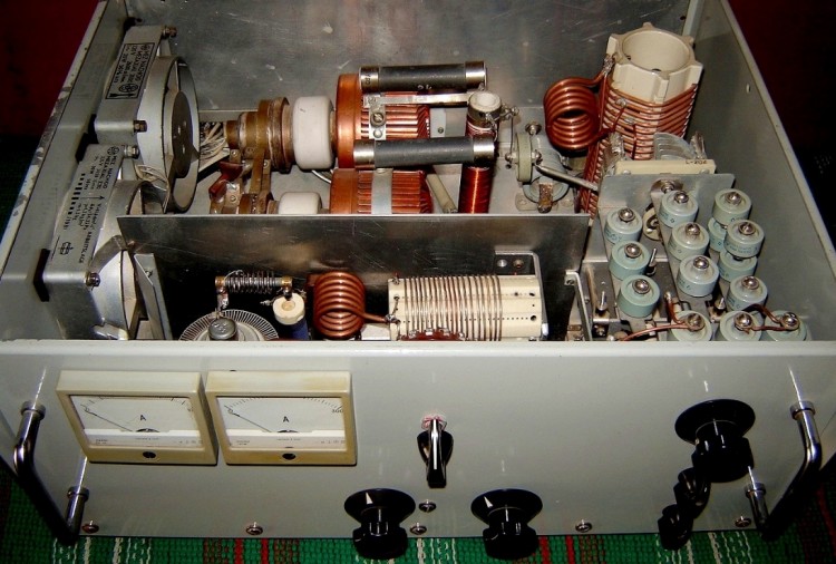

      Здесь стоит мощный 3х галетный переключатель от р/ст.Р-647.Одна галета переключает витки на контуре,другая нужную ёмкость в горячий конец, отдельно третья галета-ёмкость в холодный.Все ёмкости К15-У1 зарание подобраны.Начал делать в 1999 году и до сих пор не закончил.

      Безумству храбрых поем мы песню! А вот катушки, пожалуй слабоваты.....
      73!

      Снаружи лампы обдувают только новички..... Вопрос к автору усилителя: для чего же в ГС-35Б на заводе мучились, вставили в радиатор столько ребер ?Мой ответ: что бы продувать их изнутри. А что скажет автор, если Он их не продувает ?
