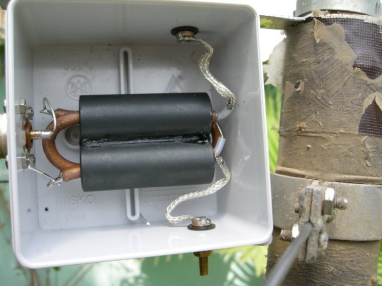

      Отложил в сторонку согласующую коробку приделал свою "заморочку" ; ...Это трансформатор 1:4 с гальванической развязкой ...
      Работает не хуже "родной" ; коробки ...феррит греется градусов 40 при 100 вт CW.

      А при 400-500Вт сколько градусов?
