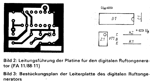

Настройка устройства сводится к установке рабочей точки транзистора VT1 с помощью подбора номинала резистора R1, коим на коллекторе VT1 устанавливается половинное напряжение источника питания - измерение производится без пьезофильтра Z1, который на время измерения удаляется. Далее, на функционирование проверяется всё устройство, для чего, к его выходу подключается наушник (головные телефоны), согласно приведённой на Bild 1 схемы, соединённой со схемой устройства пунктиром.
Печатная плата устройства особенностей не имеет, её размеры вполне вписываются в большинство имеющихся в эксплуатации у радиолюбителей УКВ аппаратов. На Bild 2 приведён эскиз печатных проводников устройства тонального вызова, а на Bild 3 - расположение его деталей.
