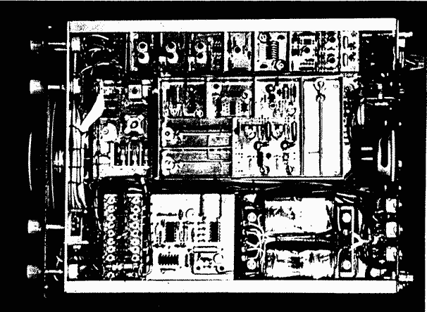

Рис. 1. Фото УКВ трансивера Н-220 со снятым кожухом. Снимок с обложки журнала FUNKAMATEUR № 4, 1983 г

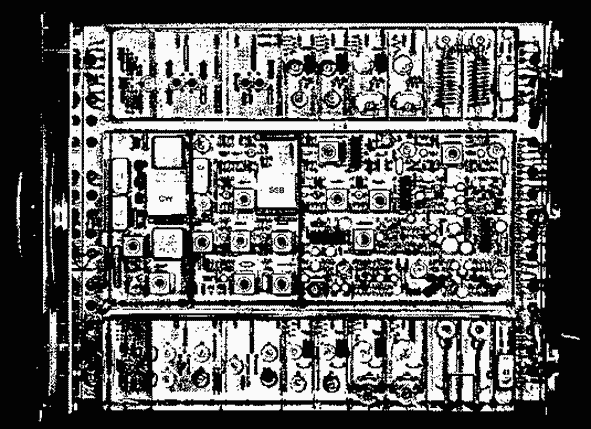

Рис. 2. Верхняя монтажная поверхность трансивера Н-220, сконструированного E. Hocke – Y25TL. В средней части фото “сердце” трансивера – блок ПЧ/ЗЧ (блок 4), в верхней части фото - передающая часть на 144 МГц, в нижней части фото – передающая часть на 432 МГц.

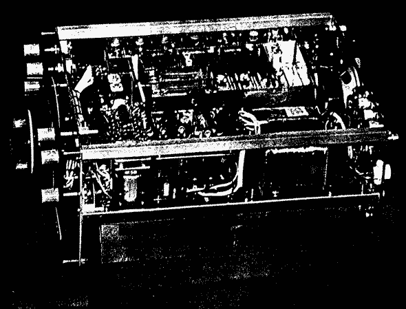

Рис. 3. Вид под шасси УКВ трансивера Н-220 (крышки РЧ блоков сняты). В верхней части фото блок частотообразования 133 МГц (гетеродин), под ним (не виден на фото) – блок частотообразования 288 МГц (гетеродин), в средней части фото – конвертер на 432 МГц, под ним - конвертер на 144 МГц, слева, рядом с конвертером – блок ГПД. В нижней части фото - сетевой трансформатор и кварцевый калибратор, лепестки для распайки.

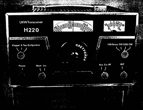

Рис. 4. Вид на УКВ трансивер Н-220 со стороны передней панели, которая по причине малой площади содержит минимум регулировочных элементов (требование эстетики, дизайна - UA9LAQ).

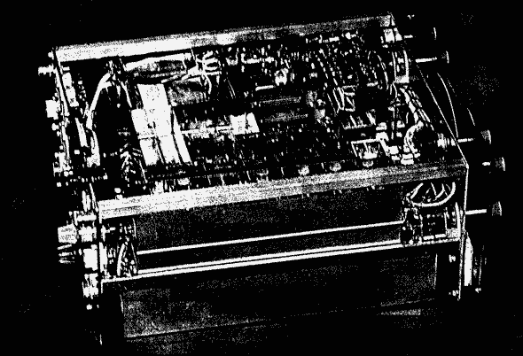

Рис. 5. Вид на правую сторону УКВ трансивера Н-220. На переднем плане оба экранированных блока частотообразования 133 и 288 МГц. Угадывается построение трансивера, обеспечивающее его механическую стабильность и разделение по блокам, обеспечивающее дизайн передней панели и удобство работы с трансивером.

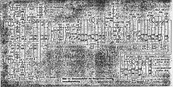

Один из рисунков до обработки.
Тот же рисунок после обработки.
