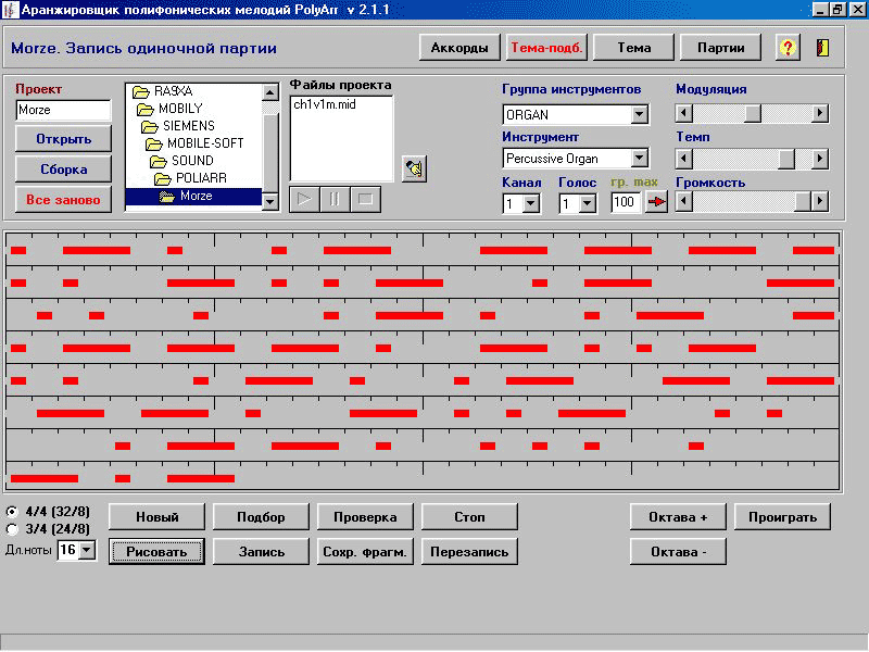

Далее чисто практические действия. Требуется озвучить текст: ra9xa de ra9xi ra9xi pse k. Запускаем POLYARR (не требует инсталляции, кстати), нажимаем кнопку ТЕМА-ПОДБ, в окошке слева вверху пишем название проекта и нажимаем ОТКРЫТЬ. Внизу выбираем длительность ноты (16). ставим точку на 4/4 и нажимаем кнопку НОВЫЙ.
В ГРУППЕ ИНСТРУМЕНТОВ выбираем ORGAN и PERCUSSIVE ORGAN. Это для приобретения навыков. Потом можете извращаться как хотите. Канал –1, голос –1. Громкость на максимум, Темп – ближе к концу. Одновременно наша клавиатура превратилась в midi-клавиатуру. Верхние два ряда буквенных клавиш стали различными нотами. Не будем усложнять и нажмем ЗАПИСЬ и затем клавишу «А». Звучит? Нет? А колонки включить не забыли? Вот то-то и оно то.
Начинается самое интересное. Нажимаем кнопку ЗАПИСЬ, жмем на «А» и ведем мышой с нажатой левой кнопкой по серой полоске ОБЯЗАТЕЛЬНО ВО ВРЕМЯ ЗВУЧАНИЯ НОТЫ. Одна клеточка соответствует ТОЧКЕ или ПАУЗЕ, РАВНОЙ ДЛИТЕЛЬНОСТИ ТОЧКИ, три клеточки – ТИРЕ. Если ошиблись, есть кнопка УДАЛЕНИЕ. Кнопкой ПРОВЕРКА прослушиваем, что получилось. Если где-то затык, повторяем с этого места прямо поверх предыдущей записи, используя кнопки РИСОВАТЬ и ЗАПИСЬ. Если вдруг выскочит надпись СЛИШКОМ ДЛИННАЯ НОТА - поставьте на место «16» в левом нижнем окошке. В конце-концов должно получиться что-нибудь вроде этого –
Как видите, все вполне наглядно и понятно. Если нужен более длинный текст – собирайте по фрагментам, в ХЕЛПЕ все написано. Можно поиграться с тональностью – ОКТАВА+ и ОКТАВА-.

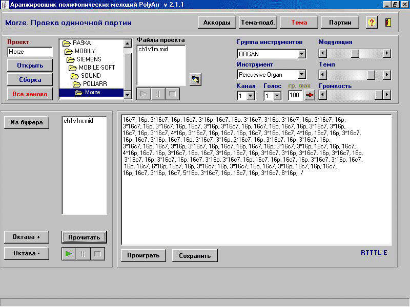

Далее сохраняем в буфер – СОХР ФРАГМ и нажимаем кнопку ТЕМА. В этом окне жмем ИЗ БУФЕРА и наблюдаем нашу пищалку в виде текста. Тоже все понятно и легко чего-нибудь поправить в случае чего.
Вот и все. Жмем СОХРАНИТЬ и получаем тепленький midi-файлик ra9xi.mid, пригодный для заливки любым удобным способом практически в любой телефон.
