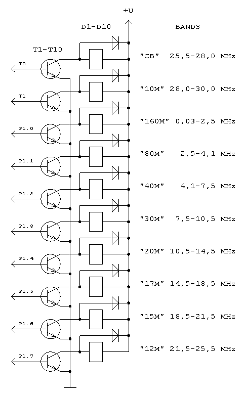

В этом номере контроллер научится управлять исполнительными реле переключателя диапазонов внешнего устройства, такого, например, как усилитель мощности. Для этого понадобится вставить в разъем ПЗУ программ контроллера микросхему с новым содержимым (дамп программы приведен в конце статьи), а схему дополнить транзисторами, обеспечивающими срабатывание реле.
Схема узла усилителей приведена на Рис. 1. Тип (мощность) используемых транзисторов зависит от тока применяемых реле. Напряжение +U равно номинальному напряжению их срабатывания и может подаваться или от источника питания трансивера или от дополнительного блока питания.
Внимательный взгляд радиолюбителя наверняка уловил “непорядок” в прямом соединении баз транзисторов с выводами портов микропроцессора, где действуют чисто логические уровни. Обычно в разрыв между выходом цифровой микросхемы и базой транзистора при такой схеме требуется включать резистор, т.к. переход база - эмиттер представляет собой диод в прямом включении. Без ограничительного резистора выход цифровой микросхемы подвергся бы токовой перегрузке. Но, в данном случае никакой опасности нет - выходы P1.0 - P1.7 и P3.0 - P3.7 процессора снабжены внутренними сопротивлениями. Это позволяет упростить схему узла усилителей тока, исключить базовые резисторы.
Диоды D1 - D10 , включенные параллельно обмоткам реле, предохраняют транзисторы от электрического пробоя напряжением самоиндукции, возникающем при отпускании якоря реле.
Тем радиолюбителям, которые опасаются сбоев в работе контроллера из-за ВЧ наводок на его плату со стороны, к примеру, мощного усилителя, можно порекомендовать применение двухступенчатой релейной развязки. Первая ступень - маломощные и малогабаритные реле, могут располагаться на плате контроллера и уже своими контактами управлять работой второй ступени, расположенной в непосредственной близости от коммутируемых узлов внешнего устройства. Такой подход позволит гальванически развязать цепи управления и повысить надежность работы контроллера.

Как было обещано в №10 “RD”, программа теперь умеет самостоятельно определять скорость обмена по COM порту (исключая две скорости: 38,4 и 4,8-2 килобита в секунду). Для этого контроллер посылает к трансиверу с различной скоростью тестовый сигнал и ожидает осмысленного ответа. Тем не менее, в меню трансивера рекомендуется все же устанавливать максимальную скорость обмена - 57,6 Кбит в секунду. Дальше программа вступает в бесконечный цикл, включающий в себя следующие подпрограммы: определение текущего номера VFO, опроса значения его частоты, сравнения полученного значения с границами раздела между диапазонами, принятия решения об установке логической единицы на соответствующем выводе внутреннего порта микропроцессора. Значения частот раздела между диапазонами, при превышении которых принимается решение на переключение, приведено ниже.
