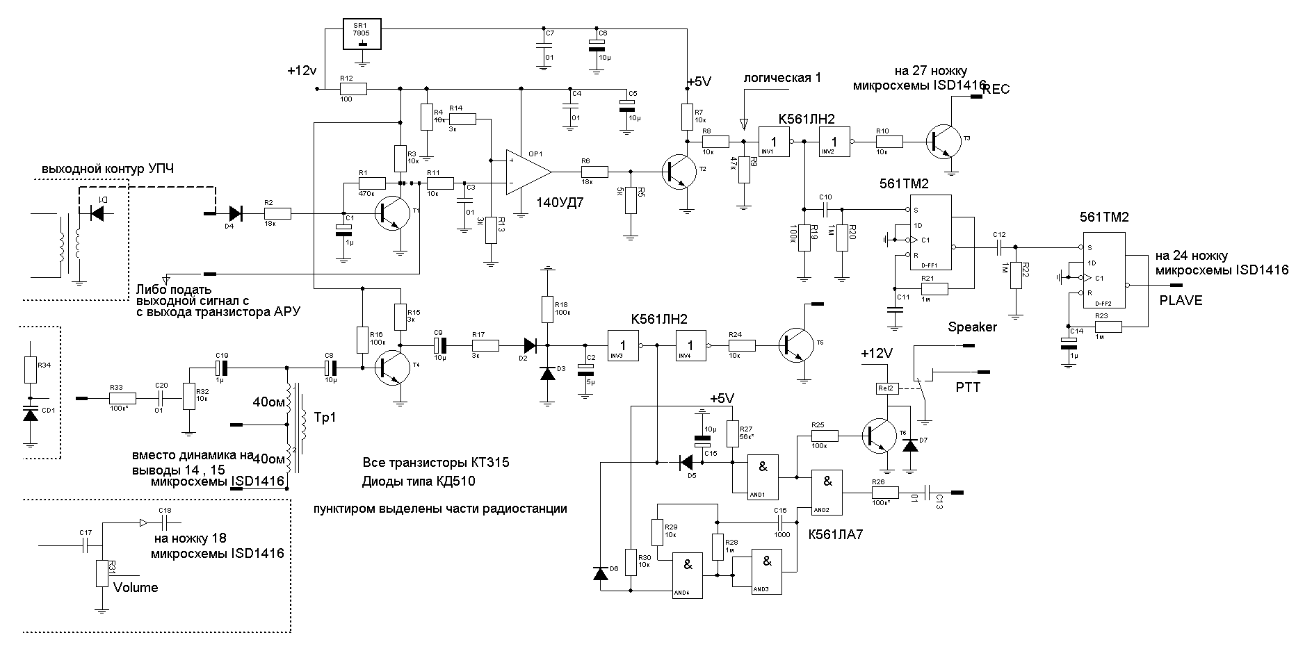

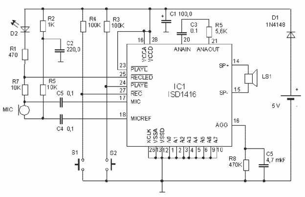

Доброго времени суток всем радиолюбителям , прошу строго не критиковать ,но давно здесь не был на сайте , а искал я схему эхорепитера т.к у местной службы такси возникли проблемы со связью в некоторых частях нашего города на СИ-БИ диапазоне ,но все что я нашел управляется микроконтроллером ,но так как живу в небольшом городке для нас это проблематично достать, поэтому пришлось собрать на логических элементах , и еще зачем покупать дорогостоящие микросхемы записи на 60 сек , когда 16 сек записи в моем варианте вполне хватает. Описываемая ниже схема (далее - устройство) несет в себе две абсолютно независимые друг от друга функции: радиолюбительский цифровой магнитофон с энергонезависимой памятью и блок управления эхорепитера. Схема представляет собой микросхему памяти ISD1416 (Подробную информацию о радиоэлектронных компонентах этой фирмы можно найти на ее сайте www.isd.com , или на русском сайте www.rtcs.ru ,описания этих устройств, документация (на английском языке), диаграммы работы, простейшие варианты включения. ) и управляющий ею блок собранный на широко распространенных логических элементах . Аналоговая обвязка заимствована из технического описания на микросхему ISD1416 и не представляет собой ничего сложного, и не требует никакой настройки Ниже представлена сама схема подключения ISD1416 .Для работы в составе эхорепитера эту схему надо слегка доработать : убираем микрофон , LS1 (R2 ,R5,C2,S1,S2 можно оставить если хотите использовать по другому назначению ) ,вместо динамика нам понадобится выходной трансформатор от старого транзисторного приемника .(не большая опечатка в схеме R8С5 подключены к 19 ножке)
Теперь о блоке управления , он был конечно собран на скорую руку , но не смотря но свою простоту работоспособен .Много описывать не буду , честно не умею ,Узел переключения режимов записи и воспроизведения собран на элементах Т1 ,140УД7,Т2,561ЛН2,561ТМ2 ,на транзистор Т1 с выходного контура ПЧ через Д1 сигнал детектируется и подается в базу Т1 ,С1 служит для получения постоянной составляющей ,далее напряжение поступает на инвертор 140УД7( если есть возможность то лучше брать сформированное напряжение с АРУ ,подав на R11 , в зависимости какое напряжение АРУ ,положительного или отрицательного фронта , надо будет поменять местами вход компаратора так чтоб при входном сигнале на входе преемника радиостанции на выходе компаратора был ноль) , R4 регулируется порог срабатывания компаратора относительно входного уровня ,далее через ключ на транзисторе Т2 на входе 561ЛН2 будет уровень 1 ,ключевой транзистор Т3 переводит ISD1416 в режим записи , если на 561ЛН2 R9 будет 0 , то сработает узел включения воспроизведения ISD1416 с небольшой задержкой ,чтоб ISD1416 закончила все переходные процессы и переключилась в режим воспроизведения. Режим управления передачей радиостанции происходит следующим образом , вместо динамической головки на выходе ISD1416 я использовал выходной трансформатор от старого транзисторного приемника ,2 обмотки которого сопротивлением 48 ом , думаю если вы найдете похожий по параметрам то ничего сложного т.к. ISD1416 работает на высокоомную нагрузку , с выхода второй обмотки сигнал разветвляется и через С19 ,Р32,С20 поступает на варикап радиостанции ,сюда же подается сигнал с бипера окончания передачи С13 , через С8 НЧ сигнал подается на усилитель напряжения Т4 ,с выхода которого он выпрямляется через цепочку Д2,Д3,С2 ,R18 служит для разрядки С2 , лог единица подается на вход 561ЛН2 далее 561ЛА7 и Т6 который переводит радиостанцию в режим передачи. На 561ЛА7 собран бипер который формирует сигнал конец передачи.
Ну вот вроде и все.. Описал как смог , думаю кто знаком с логикой вопросов не возникнет . Успехов.
