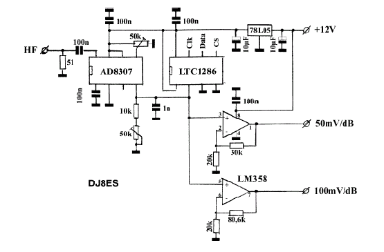

Схема
  Сердцем схемы, приведённой на Рис. 2 является AD8307 – логарифмический усилитель от Analog Devices. В технических характеристиках на AD8307 указано, что она работоспособна до 500 МГц и имеет динамический диапазон примерно 90 дБ. Эти характеристики сохраняются для входных уровней от +17 до -75 дБм. AD8307 может быть использована до частот порядка 900 МГц, но снижение точности работы усилителя, при этом, приходится учитывать (возможно, придётся ввести частотную коррекцию – UA9LAQ).

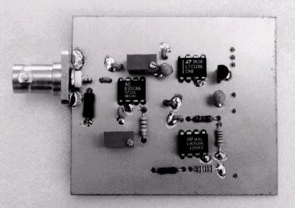

Рис. 1. Прототип логарифмического усилителя с рабочей полосой до 500 МГц.

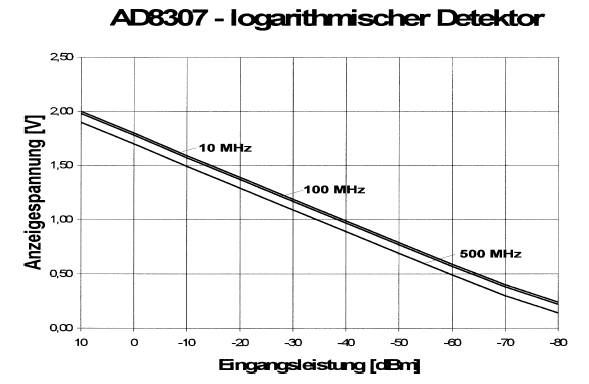

  С ростом частоты выходное напряжение на дисплей немного падает. Соответствующая характеристика показана как функция частоты AD8307  на Рис. 3. В интересующем нас (т.е., коротковолновиков – UA9LAQ) диапазоне частот 1…65 МГц изменения пренебрежимо малы. Если нужно (и допустимо), то можно провести компенсацию, которая, возможно, потребуется при широкополосных измерениях.

  Линейный “децибельный” выход микросхемы (вывод 4) имеет в данной схеме градиент 20 мВ/дБ (т.е. на каждый децибел приходится 20 мВ выходного напряжения - UA9LAQ) и высокоимпедансен (т.е., имеет малую нагрузочную способность – UA9LAQ). В качестве буферного усилителя применён “банальный” двойной операционный усилитель LM358. Благодаря применению двух разных сопротивлений в цепи обратной связи на выходах ОУ (на их нагрузке) имеем два разных градиента выходного напряжения: 50 мВ/дБ и 100 мВ/дБ. Линейность и расстройка (по отношению ко входному сигналу) устанавливаются двумя подстроечными резисторами (См. также “Ввод в эксплуатацию” - ниже). В Табл. 1 даны значения выходного напряжения при соответствующем входном для достижения баланса. Для расширения возможностей, на плате устройства оставлено место под 12-битный АЦП LTC1286, выпускаемый Linear Technologies. Это позволит снять сигнал (через трёх(разрядный)выводной последовательный порт) для дальнейшей обработки с помощью микроконтроллеров или ПК.
Рис. 2. Логарифмический усилитель с использованием AD8307. Схема
       принципиальная электрическая.

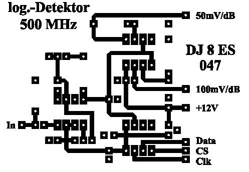

 Схема логарифмического усилителя с возможностью работы до 500 МГц (DJ8ES047) смонтирована на плате из двухсторонне-фольгированного стеклотекстолита (Рис. 4) размерами 54 х 72 мм и помещена в подходящий экранирующий корпус.
  Входной сигнал на устройство подаётся через гнездо BNC. Питающее напряжение +12 В подаётся через проходной конденсатор 1000 пФ. На всех выводах и точках монтажа в выходных цепях усилителя используются тефлоновые (фторопластовые) изоляторы.

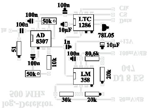

 Сначала на плату устанавливаются все резисторы, конденсаторы и стабилизатор напряжения, согласно с монтажной схемой (Рис. 5). Прежде, чем впаять микросхему AD8307 и, если устанавливается, - LTC1286, следует проверить напряжение +5 В на выходе стабилизатора с фиксированным выходным напряжением 78L05. Из-за того, что микросхема AD8307 работает на частотах вплоть до 500 МГц,  она устанавливается (впаивается) на плату напрямую, без использования панельки.
Рис. 3. Амплитудно-частотная характеристика AD8307.
      (Anzeigespannung, V – ось напряжений, В; Eingangsleistung, dBm - уровень
      входного сигнала, дБм)
Рис. 4. Эскиз печатных дорожек на плате DJ8ES 047.

Рис. 5. Расположение деталей на плате DJ8ES 047.
