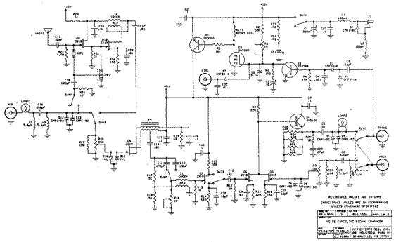

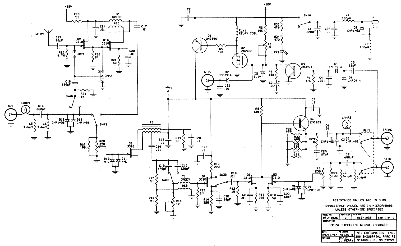

  6. А вообще вся схема - это дифференциальный каскад на полевиках, к которому подводятся сигналы от двух антенн с регулируемым ослаблением, одна из которых проходит через широкополосный фазовращатель.
