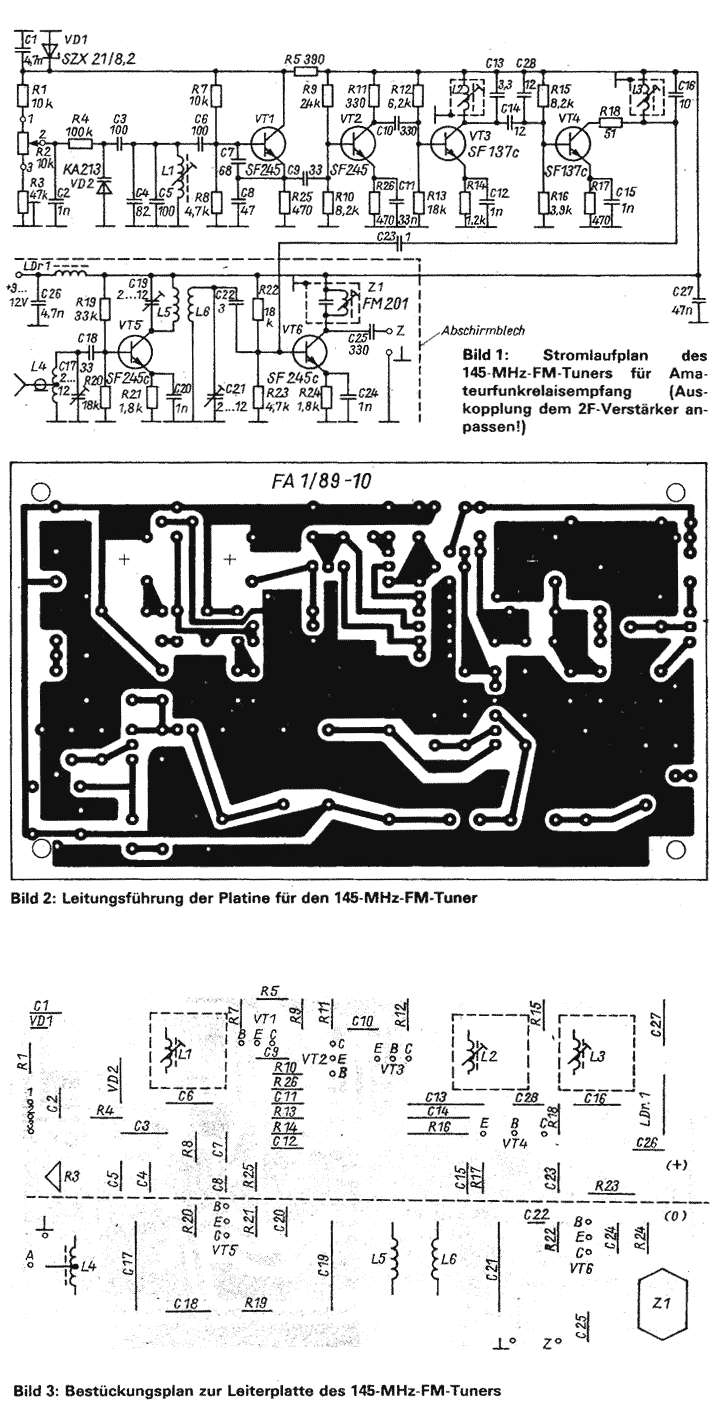

На Рис.1 приведена принципиальная схема ЧМ тюнера, который был задуман для начинающих радиолюбителей, наблюдателей, одним словом, для тех, кто делает первые шаги в радиолюбительстве и которым пока недоступно изготовление “полноправного” ЧМ приёмника на 145 МГц. Если к ЧМ радиоприёмному устройству не предъявлять повышенных требований, то тюнер можно встроить в УКВ ЧМ радиовещательный приёмник, в котором используются УПЧ на 10,7 МГц, ЧМ демодулятор и УЗЧ. Имеющийся в приёмнике радиовещательный тюнер отключен и заменён предлагаемым, рассчитанным на приём ЧМ в диапазоне 145…146 МГц.
Схема.
Транзистор VT5 работает в схеме усилителя входного сигнала РЧ  частотой в диапазоне 145…146 МГц, который поступает из антенны на входной контур L4C17, выделяется им и через разделительный конденсатор С18 поступает на базу транзистора, усиливается им, выделяется контуром L5C19 и через катушку связи L6 поступает на базу транзистора VT6, работающего в схеме смесителя. Сюда же через конденсатор малой ёмкости С 23 подаётся напряжение гетеродина, задающий генератор (ЗГ) которого выполнен на транзисторе VT1. Буферный каскад - на VT2. Частота перестраивается изменением напряжения, подаваемого на варикап VD2. Перемещением движка потенциометра R2 можно устанавливать частоту ЗГ в пределах 44,76…45,1 МГц. Транзистор VT3 работает в схеме утроителя частоты, а VT4 – усилителя, полученного после утроителя высокочастотного переменного напряжения частотой 134,28…135,3 МГц. В коллекторной цепи транзистора VT6 на фильтре  Z1 выделяется сигнал ПЧ частотой 10,7 МГц, который через разделительный конденсатор С25 подаётся на выход тюнера Z, а с него на вход УПЧ РВ приёмника. На вход тюнера подключается штыревая антенна длиной 1 м. Стабилитрон VD1 используется в схеме параллельного параметрического стабилизатора напряжения (примерно, 8,2 В) для ЗГ. Питание тюнера может быть осуществлено от блока питания радиовещательного приёмника напряжением 9…12 В. Все детали тюнера смонтированы на монтажной плате стоя.
Настройка.
При настройке тюнера следует пользоваться ГИРом. Сначала укладываем частотный диапазон ЗГ 44,76…45,1 МГц подбором емкостей С4, С5 и витков катушки L1. Увеличение емкостей конденсаторов С4, С5, при одновременном уменьшении числа витков катушки сужает диапазон перестройки ЗГ. Конечно же, на перекрываемый диапазон частот влияет и выбор варикапа и диапазон напряжений, которые могут быть поданы на варикап с потенциометра R2. Окончательную настройку тюнера можно произвести, принимая радиолюбительские станции, прямо из эфира. Затем, настраиваем контуры утроителя частоты и усилителя, соответственно: L2C13 и L3C16 на максимальный уровень выходного напряжения частотой 135 МГц. Здесь, кроме ГИРа, может сослужить добрую службу и  вольтметр с РЧ головкой, подключенный к базе транзистора смесителя VT6. Опытным путём, следует настроить на минимум шумов при приёме близкорасположенных станций контур L2C13, это же относится к контурам L4C17, L5C19, L6C21, которые настраиваются с помощью подстроечных конденсаторов по максимуму полезного сигнала при минимуме шумов. Последним идёт фильтр ПЧ - Z1, с которым поступают аналогичным образом. Здесь также возможна настройка по максимуму шумов при отсутствии входного сигнала. Если возможно, то  настройку следует производить с помощью опытного радиолюбителя.
Данные катушек тюнера
L1 – 5 витков серебрённым проводом диаметром 0,4 мм с посеребрённым медным подстроечным сердечником и экраном, диаметр каркаса 5 мм (здесь можно применить и ферритовый (СВЧ) или латунный, алюминиевый сердечники).
L2, L3 - 5 витков серебрённым проводом диаметром 0,4 мм с ферритовым подстроечным сердечником и экраном, каркас диаметром 5 мм.
L4 - 5 витков посеребрённым проводом диаметром 0,4 мм без каркаса, на оправке диаметром 5 мм, смонтирована лёжа, отвод от 2,5 витков.
L5, L6 - 5 витков посеребрённым проводом диаметром 0,4 мм без каркаса, на оправке диаметром 5 мм, смонтированы лёжа.
