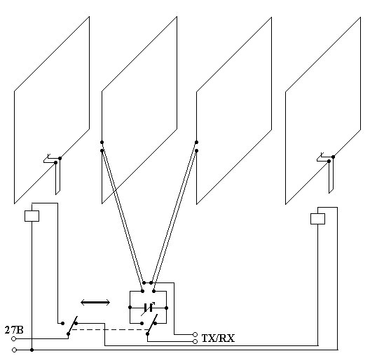

При разработке “антенной идеологии” коллективной станции RK9XXS мне пришлось перерыть массу литературы и посетить не один десяток сайтов, чтобы выбрать антенну диапазона 40 метров. Я не встречал нигде конструкции антенны, удовлетворяющей всем нашим требованиям. Проблема заключалась в том, что крыша здания, где размещается коллективная станция уже была спланирована под серьезные антенны на ВЧ диапазоны. Оставалось только пространство между нашим зданием и двумя соседними. Все три здания примерно одинаковой высоты –16-18 метров и стало ясно, что антенны должны располагаться между ними. Оставалось выбрать антенны.
На любимом Кубанском сайте меня привлекла статья А.Яценко (RW6CW) “Двухэлементная DELTA LOOP”. Изюминка этой статьи – фазосдвигающая цепь состоящая всего из одного конденсатора переменной емкости. Это и было нужно! Мы могли разместить КПЕ непосредственно в помещении коллективной станции и обеспечить оптимальный сдвиг фаз между рамками в любое время года и при любой погоде. Это и послужило основой для проекта нашей антенны. Расстояния между зданиями не позволяли использовать “Дельты”, поэтому остановились на квадратной форме рамок. Конечно, 2 элемента для коллективной станции мало, и поэтому родилась идея сделать 4 элемента с коммутацией направлений. По идее, крайние элементы должны иметь размер, соответствующий размеру директора в обычном 3-х элементном квадрате. При размыкании контактов реле один из этих элементов удлиняется шлейфом до длины, соответствующей длине рефлектора. Попеременно коммутируя реле, можно получить изменение направлений излучения. Синхронно с коммутацией этих реле коммутируются линии, питающие активные рамки. КПЕ задает нужный сдвиг фазы между активными рамками. Реле решено использовать высоковольтные герметизированные типа В2В (или П3Д).
В результате можно получить заданное направление излучения и довольно ощутимый коэффициент усиления.
Возникает проблема: 4-х элементные квадраты имеют диаграмму направленности гораздо уже, чем нам было нужно. Выход нашелся при компьютерном моделировании антенны. При горизонтальной поляризации активных рамок угол излучения даже при 4-х элементах оставался еще очень большим, так как мала высота подвеса (8 метров от земли). Стоило изменить поляризацию, как при заданной высоте диаграмма направленности “легла” в вертикальной плоскости, а в горизонтальной расширилась и достигла необходимых 80-ти градусов по уровню –3 дБ. Вот теперь расчетные параметры нас полностью удовлетворяли. Осталось проверить все на практике. К сожалению, начавшиеся холода и непогода, а также громадьё других, не менее важных планов не позволят в этом “антенном сезоне” практически испытать антенну. И хотя мы нисколько не сомневаемся в ее работоспособности и в том, что нам удастся заставить ее работать, решили поместить это описание в раздел “непроверенных идей.
Может быть в более теплых краях кто-то построит такую антенну уже в этом сезоне. С удовольствием пообщаемся с теми кто строил нечто подобное.
В проектировании принял участие Технический Совет радиоклуба гор. Инта в составе Ю.Погребан (UA9XEX), М.Грибак(UA9XEQ) и А.Кищин (UA9XJK)
