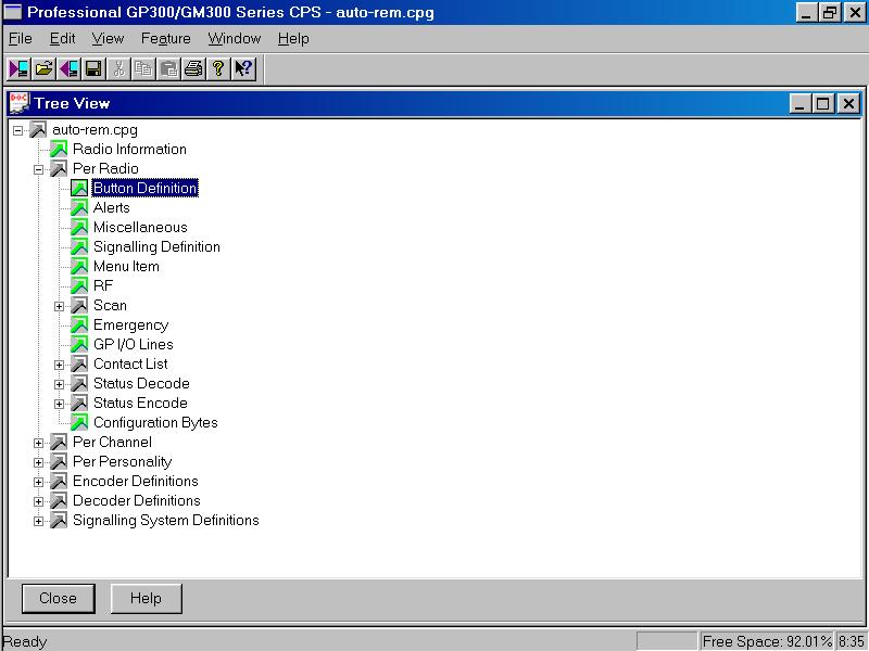

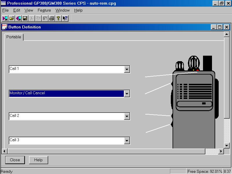

У радиостанции свободны четыре кнопки, три сбоку и одна (оражевая) сверху. Кнопка над тангентой по умолчанию для открытия (закрытия) шумоподавителя или изменения выходной мощности передатчика (высокая-низкая). Устанавливая Call-1-4, не забудте соответствие вызова кнопкам.

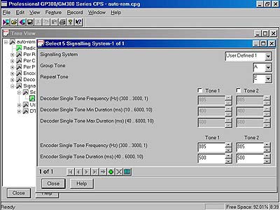

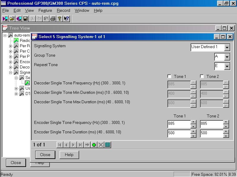

Теперь настраиваем пункт "Select 5 Signalling Sustem-1" В пункте "Sygnaling System" выставляем "User Defined 1"

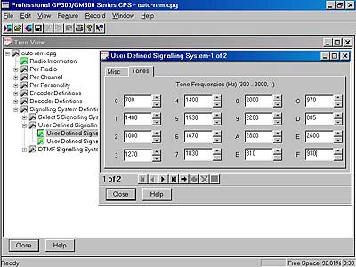

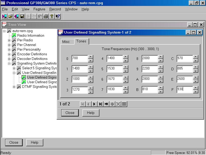

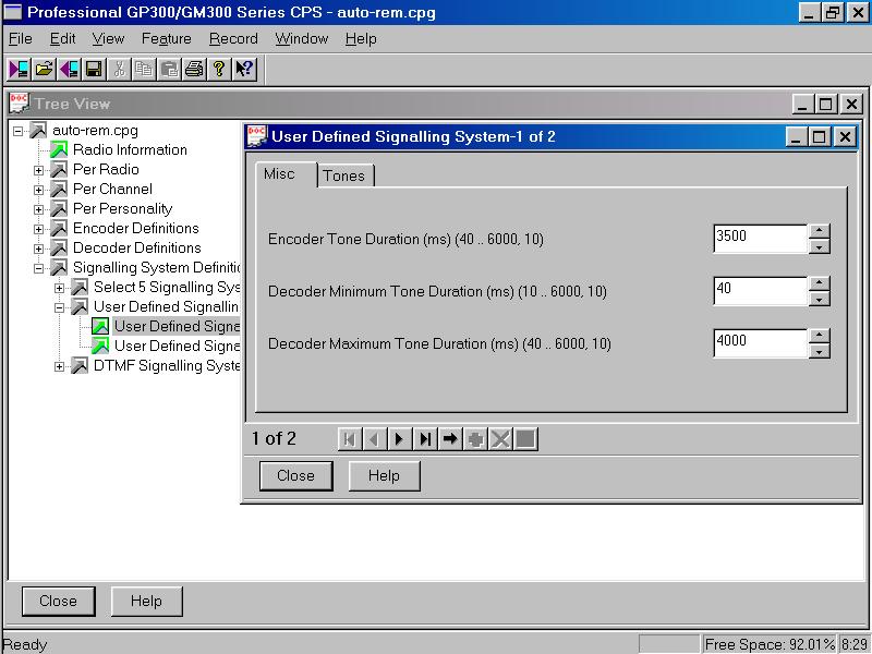

В пункте "User Defined 1" устанавливаются необходимые частота тонального вызова и его длительность. Для поездной УКВ длительность вызова "Encode Tone Duration"=3000-3500ms (3-3,5сек.). Не забывайте выставлять пункт "Decoder Maximum Tone Duration"=4000 (должна быть больше чем длительность вызова).
Выставляем необходимые тональные частоты. Я начинаю с нулевого и далее подряд, так проще запоминать при последующем программировании. В данной версии 0 = 700Гц, 1 = 1400Гц, 2 = 1000Гц.

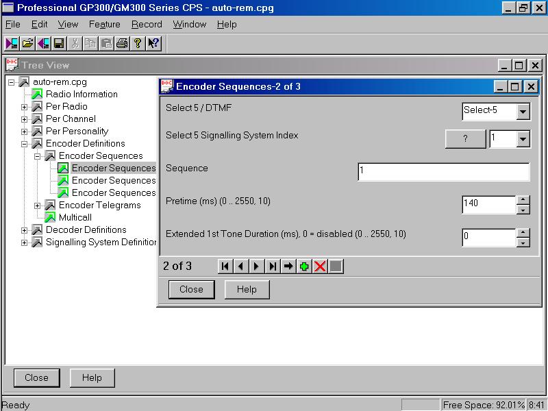

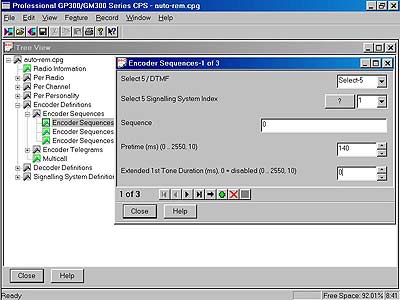

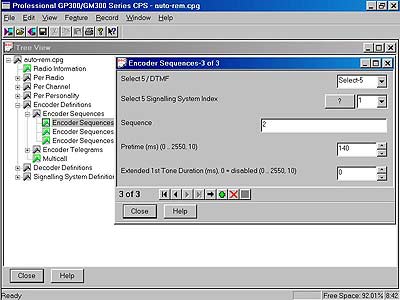

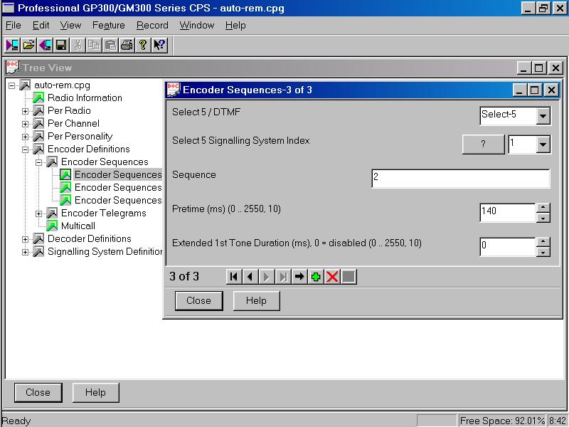

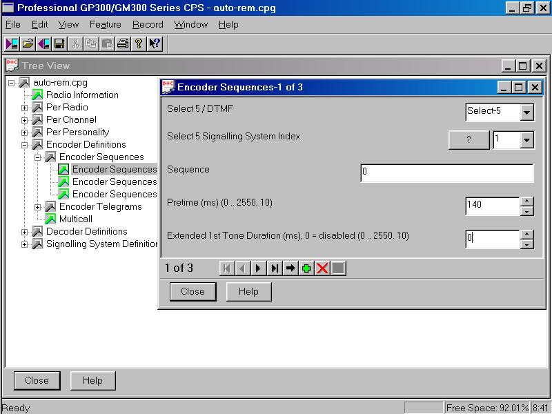

С помощью зелёного "плюсика" создаем столько пунктов "Encoder Sequences", сколько будет тональных вызовов. У меня три. В каждом пункте "Sequnces" ставите только одну цифру соответствующую тональной частоте выставленной в пункте "User Difined". Посмотрите моё соответствие у вас должно быть похоже: "Encoder Sequences-1 of 3" "Sequnces" = 0
"Encoder Sequences-2 of 3" "Sequnces" = 1
"Encoder Sequences-3 of 3" "Sequnces" = 2

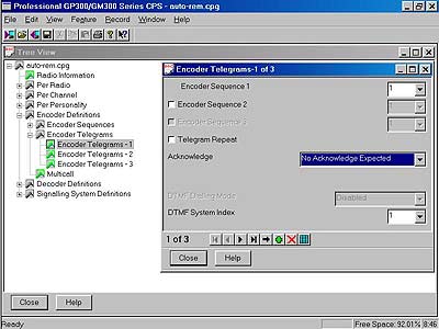

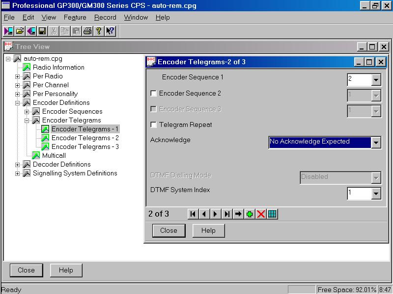

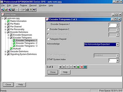

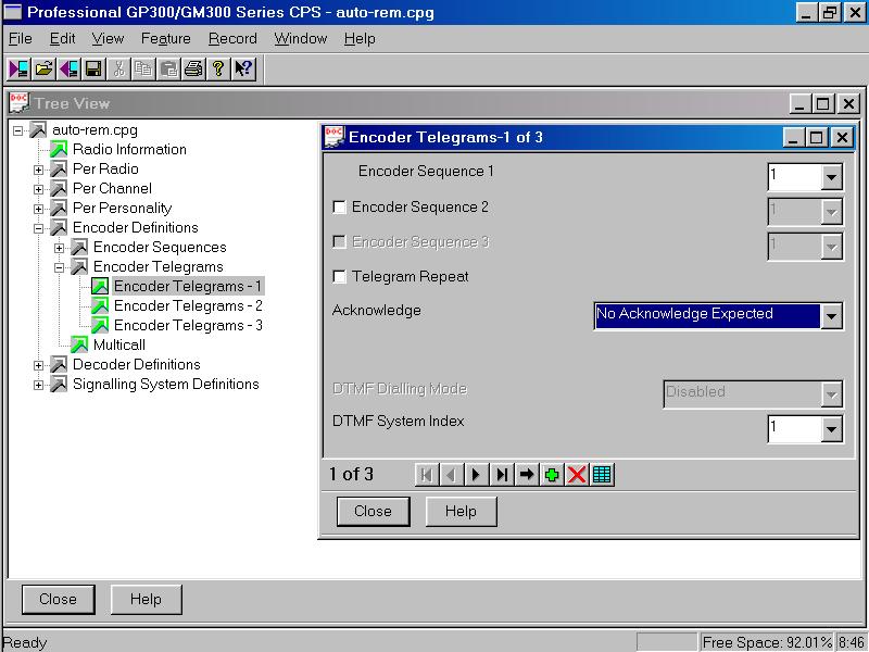

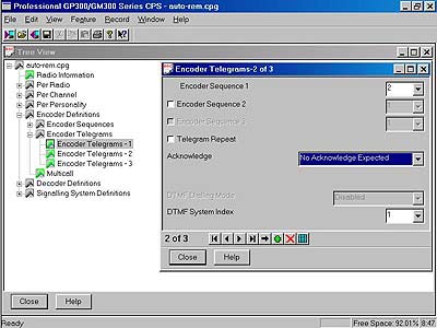

Теперь в пункте "Encoder Telegrams" создаём столько телеграмм, сколько тональных вызовов (у меня три). В каждой из (трех моих) телеграмм выставляю пункты соответствия: "Encoder Telegrams-1 of 3" "Encoder Sequnce 1" = 1
"Encoder Telegrams-2 of 3" "Encoder Sequnce 1" = 2
"Encoder Telegrams-3 of 3" "Encoder Sequnce 1" = 3

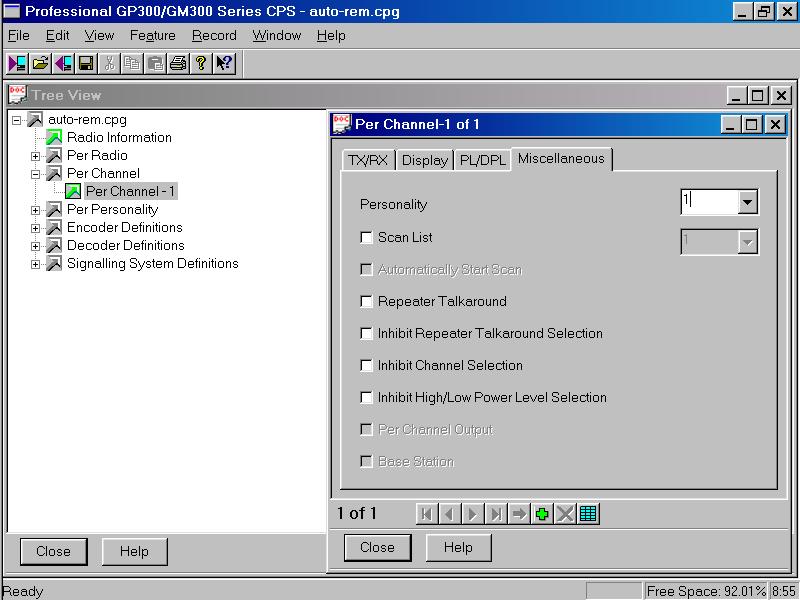

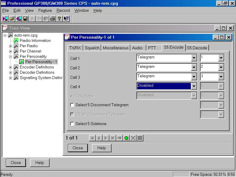

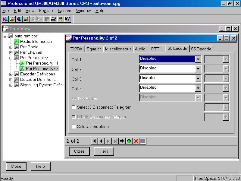

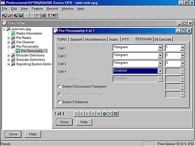

Теперь надо записать персональные настройки для каналов. Здесь прописаны соответствия тональных частот кнопкам.
Ниже описан полный путь программирования одного тонального вызова:
UserDefinedTones-0 - EncoderSequences-1 - EncoderTelegrams-1 - Per Personality-1 - Call-1

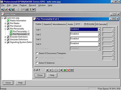

Так выглядит "Per Personality" для каналов без тонального вызова (по умолчанию). Если у ВАС записано несколько каналов и только на на некоторых нужны тональные вызовы, то необходимо создать два или более "Per Personality". И настроить каждый отдельно на свои тональные вызовы. Оставить первый (по умолчанию) без тональных вызовов.
В настройках канала необходимо указать "Per Personality", который вы хотите применить к этому каналу. Для каждого канала отдельно.

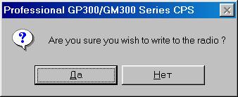

Нажимаем кнопочку запись и...

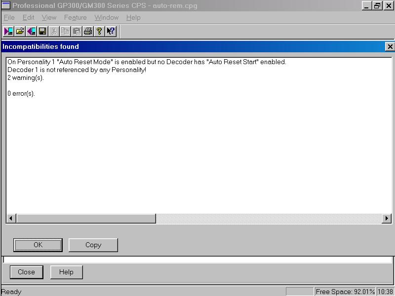

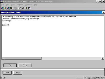

...И смотрим на "опасности", которые наделали сами и наваляли до нас. У ВАС должно выскакивать сразу нижнее окно!!! После нажатия ОК появится нижнее окно, нажмите отмену если хотите запрограммировать рацию нормально. Постарайтесь убрать все "опасности" и "ошибки".
Если всё нормально то получим сразу окно с предложением подтвердить запись.
Подтверждаем. Проверяем. Получаем GP-340 с тональным вызовом.
