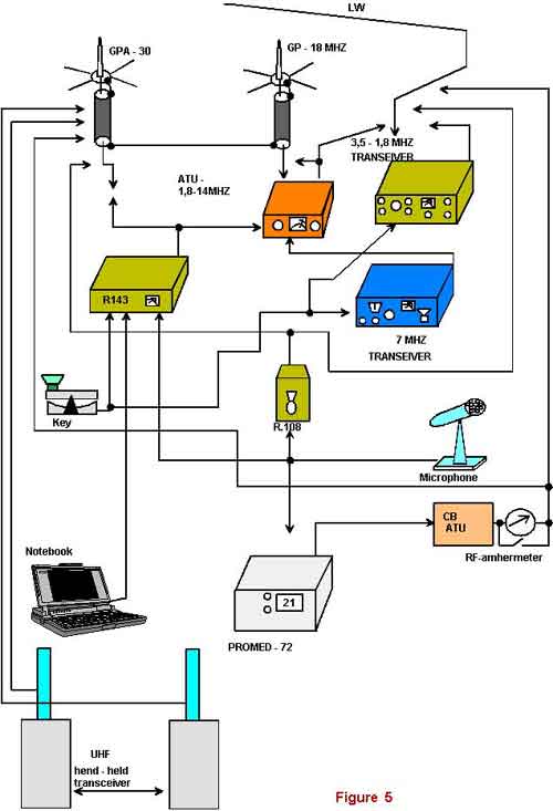

Я же хочу отвлечься от того, как Петр нажимает кнопки на компьютере, и представить Вам описание нашего рабочего места, которое мы организовали для QRP-работы с Ай-Петри. Схема нашего рабочего места показана на рис.5. На этом рисунке показана также коммутация аппаратуры и антенн.
Из антенн мы использовали три антенны. Сейчас я их перечислю. Это GPA-30, фирмы Fritzel, четвертьволновой штырь на 18 МГц, и LW длиной 55 метров. Из передающей аппаратуры мы использовали CW-SSB, радиостанцию Р -143, работающую в диапазоне 1,5-19,99 МГц, и обеспечивающую мощность 8 ватт, два самодельных CW трансиверы (RK3ZK made). Один для работы на 160 и 80 метров, мощностью 400 милливатт, второй на 40 метров, мощностью 1,5 ватта. Также у нас была военная радиостанция Р-108 для работы FM на 28-36 МГц, СВ- трансивер "Promed-72" (АМ, FM,сетка А ) с самодельным согласующим СВ - устройством, две УКВ радиостанции типа РН-12Б (Транспорт), notebook для работы SSTV-RTTY и самодельное согласующее устройство для диапазона 1,8-14 МГц. Я брал с собой еще два согласующех устройства. Одно было для диапазона 14-30 МГц, другое для диапазона 50 МГц. Но к сожалению у нас не было аппаратуры, для которой нужно было бы использовать эти устройства.
Для работы SSTV-RTTV notebook подключался к Р-143. С помощью этой же радиостанции мы осуществляли работу SSB и CW. С помощью трансиверов на диапазоны 160-80-40 метров мы контролировали обстановку в эфире, и иногда осуществляли работу в эфире на них. Несмотря на малую такую мощность аппаратуры, иногда были помехи при одновременной работе на передачу на двух трансиверах. Особенно сильные были помехи между аппаратурой при работе Р -143 на диапазоне 14 МГц а home - made трансивера на диапазоне 7 МГц. При работе на Р-143 на диапазоне 10 МГц, взаимные помехи на диапазонах 3,5 и 7 МГц были незначительны. При работе на 18 МГц на Р-143 мы использовали четвертьволновой штырь на 18 МГц, иногда работали на GPA-30, которая, как оказалось, прекрасно работает и в этом диапазоне. Для работы Р-143 на диапазоне 14 МГц использовали в основном GPA-30, но иногда использовали и LW совместно с согласующим устройством. Для работы Р-143 на 10 МГц использовали LW совместно с согласующим устройством, а иногда и без него, в зависимости от накрыва облаками наших антенны. Иногда Р-143 хорошо работала, используя лишь свое внутреннее согласующее устройство.
Для работы Р-143 на диапазоне 80 метров использовали LW. Более лучшие результаты были получены при использовании LW совместно с согласующим устройством, но и без него часто тоже была возможна удовлетворительная работа. Несколько ночей я пытался провести CW QSO на 160 метров, используя Р-143 и LW совместно с согласующим устройством, но мои попытки провалились. Станции СНГ практически отсутствовали в эфире. Радиолюбительские телеграфные станции Западной Европы были представлены в эфире в гораздо большем количестве. Однако к сожалению, я так и не смог до них пробиться…

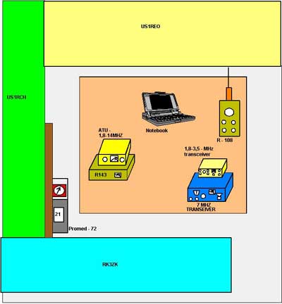

СВ-трансивер Promed-72 через СВ - согласующее устройство и высокочастотный амперметр подключался или к антенне LW или к штырю на 18 МГц. Радиостанция Р-108, в которой предусмотрена возможность согласования выходного каскада со многими типами антенн, использовалась совместно с антенной типа LW или GPA-30. Самодельный трансивер на 7 МГц работал совместно с согласующим устройством и антенной типа LW. Иногда, при хорошей погоде, эта антенна прекрасно работала с этим трансивером и без согласующего устройства. Но стоило набежать туче, как параметры антенны изменялись, в результате чего сигнал трансивера на передачу значительно ухудшался. Трансивер на 160-80 метров работал через согласующее устройство с антенной LW. Вся аппаратура с трудом, но помещалась на одном небольшом столе. С трех сторон стола были три рабочих места. Если сидеть на кровати, где спал UA3WX, то это было рабочее место для работы за радиостанцией Р-143. Со стороны кровати UU4JCQ было рабочее место для работы на СВ-трансивере Promed, и для работы за самодельными CW-трансиверами. Со стороны пустой кровати было рабочее место для работы RTTY. План рабочего места показан на рис.6. Радиостанция Р-108 снималась со стола, когда на ней не работали.
Трансивер Promed-72 был закреплен на деревянной балке нар, поэтому он не мешался на столе. Иногда место расположения аппаратуры в процессе работы немного менялось, но несущественно. Такая установка аппаратуры позволила всем членам экспедиции осуществлять работу в эфире и немало способствовала тому, что мы провели более 500 связей с 44 странами за время нашей экспедиции.
