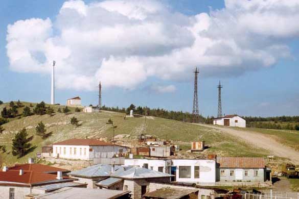

Итак, это случилось в мае 2001 года, во время радиоэкспедиции UR-QRP-C на плато
Ай-Петри. Мы использовали специальный позывной сигнал EM5QRP. Для работы на
коротких волнах мы установили две антенны. Одна антенна была обычным длинным
проводом длиной 55 метров. Вторая антенна была вертикальной антенной марки
GPA-30 фирмы Fritzel. Более подробную информацию о наших антеннах, о способах их
установки и о размещении экспедиции в приюте можно найти в [1].

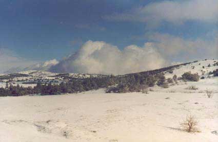

Хотя основная часть плато лежит всего лишь на 1200 метров выше над уровнем моря, на плато часто лежат облака. Они постоянно опускаются на Ай-Петринское плато с неба. Потом при помощи ветра медленно перемещаются по плато в различных направлениях. Бывает, что в течение 5 минут может светить солнце, потом на плато садится облако, идет дождь, это облако проносит ветром, и затем снова светит солнце.

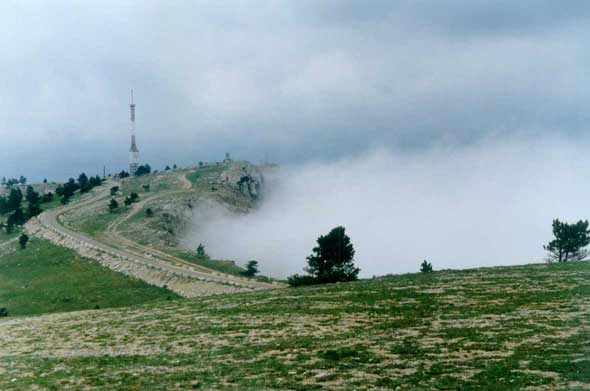

Облако не выбирает, в какую сторону ему
путешествовать по плато. Часто мы стояли около приюта и наблюдали, как облака
важно проходят мимо нас по плато, в стороне от нас спускаются на плато, или
переваливаются через плато в сторону Ялты. Если облако перемещается по плато в
стороне от антенн, то на работу радиоэкспедиции это не оказывает влияния. Но,
если облако садится прямо на антенны, то работа радиостанции на передачу
становится невозможной. В нашей радиоэкспедиции мы это называли "Ай-Петринский
эффект" в работе антенн.

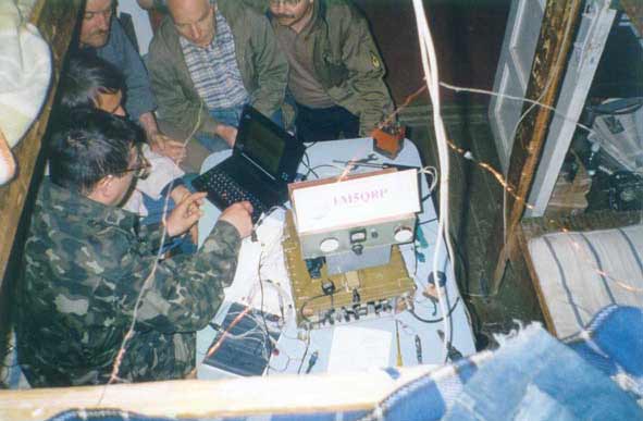

Был еще один очень неприятный эффект при посадке облаков на антенну. Он
проявлялся в виде сильных электрических помех. При белых облаках, которые
экранировали наши антенны, в приемнике часто наблюдался сплошной треск,
переходящий в хриплый свист, или сильный белый шум. В радиостанции Р-143,
которую мы использовали для работы из экспедиции, антенна не была электрически
соединена с корпусом передатчика. В результате этого работа этой радиостанции в
условиях белого облака из-за сильных электростатических помех была практически
невозможна. Прикосновение рукой к антенне вызывало сильный электрический удар.
Неоновая лампочка, поднесенная к антенне, светилась. Если при этом антенну при
помощи плоскогубцев (аккуратно и осторожно!) с изолированными ручками отключить
от радиостанции и приблизить к ее корпусу, между антенной и корпусом
радиостанции проскакивали искры. При накоплении антенной большого статического
потенциала было бы возможно повреждение этой радиостанции.

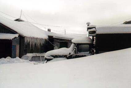

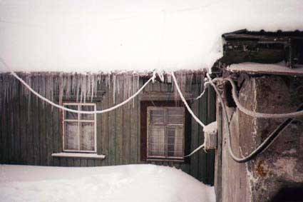

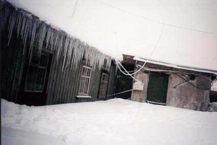

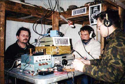

В декабре 2001 года UR-QRP-C тоже организовал
экспедицию на Ай - Петри. Эта экспедиция была организована в честь столетия
проведения Первой Трансокеанской радиосвязи Г. Маркони. Мы использовали
специальный позывной сигнал EN100GM. Для работы в эфире из экспедиции на

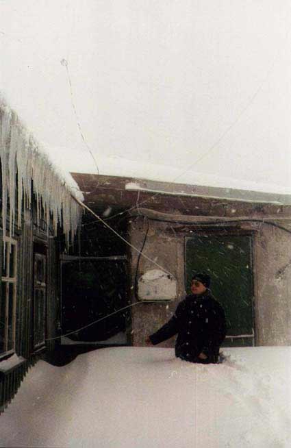

коротких волнах мы использовали две антенны. Одна из них была антенна типа
длинный провод. Эта антенна по своей конструкции была практически такая же, как
мы использовали весной 2001 года. Ее длина была 55 метров, верхний конец этой
антенны был закреплен на ту же мачту спасателей. Вторая антенна, используемая
нами, была CB- диполь. Каждое плечо этого диполя было длиной 2,7 метра, диполь
был запитан через толстый коаксиальный кабель волновым сопротивлением 75 Ом.
Длина коаксиального кабеля от антенны до согласующего устройства была равна 8
метров. Эта антенны удовлетворительно работала на высокочастотных диапазонах
10-20 метров. Каждая из этих антенн подключалась к нашей передающей аппаратуре
(трансивер типа К-116 и радиостанция Р-143) через свое отдельное согласующее
устройство. Схемы этих согласующих устройств приведены в литературе [3], стр.193
- 195. В каждом из этих согласующих устройств антенна была электрически
соединена с землей.

После очень сильного налипания снега на антенну согласующее устройство уже не
помогало. Антенный ток плавал во время передачи. Работать на такую сильно
облепленную снегом антенну на малой мощности было просто невозможно. Поэтому
приходилось брать в руки длинную палку, тепло одеваться и идти отряхивать
антенны от снега. После этого они, снова до дальнейшего налипания на них снега,
работали какое то время. Как правило, отряхивать снег с антенн приходилось
несколько раз в день. Во время обильных снегопадов приходилось их отряхивать
почти через каждый час.
Снега на Ай - Петринском плато было очень много. Для отряхивания антенн приходилось плыть сквозь снег. Стоя где по пояс в снегу, а где и по грудь, мы били этой длинной палкой по нашим антеннам. При не очень удачном ударе снег с антенны попадал за шиворот, за очки, лез в нос, уши и в рот. Что печально, уже через полчаса протоптанные нами следы возле антенн засыпал снег. При следующем отряхивании антенн от снега, снова приходилось идти по пояс в снегу и снова протаптывать новую дорожку…
После отряхивания антенн мы возвращались облепленные снегом, как большие живые снеговики, и быстрее бежали греться возле камина. Снег был в карманах куртки, в обуви, в рукавах. Конечно, отряхивать снег с антенн мы могли только в светлое время суток. Ночью, видимость в свете фонаря во время снегопада составляла несколько метров. Идти, по пояс и по грудь в снегу в любую из сторон от приюта, в это время было небезопасно. Поэтому, ночью мы обычно не работали в эфире. Напомню, что весной практически каждую ночь наша радиостанция звучала в эфире. Зимой снег нам не позволил делать это.

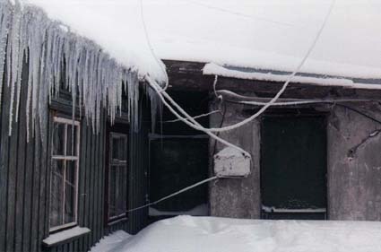

Утром, наши антенны от налипшего на них за ночь
снега склонялись почти до самой земли, или вернее, до снега, лежащего на ней.
Толщина снега, налипшего на антенны и на коаксиальный кабель диполя, достигала
иногда 20 сантиметров в диаметре. Каждое утро я с ужасом думал, что наши антенны
не выдержат снега и оборвутся. Восстановить антенны в условиях постоянного
снегопада было бы очень сложно. Металлическая мачта, на которую я повесил
антенну типа длинный провод, уже на второй день нашей экспедиции покрылась
ледяной коркой, и залезть на нее уже было невозможно. Крыша обледенела и
покрылась толстым слоем снега. Залезть на эту крышу тоже уже было невозможно.
Следовательно, невозможно было бы восстановить диполь на крыше. Когда мы
завершили экспедицию и покидали Ай- Петринский приют мы оставили наши антенны
висящими на своих местах…
Утром настроить облепленную снегом антенну было очень трудно, если сказать, что
невозможно. Ток антенны плавал, прием совместно с этой антенной тоже был
неудовлетворителен. Только после отряхивания антенны от снега она начинала
работать… И станция EN100GM снова звучала в эфире.
