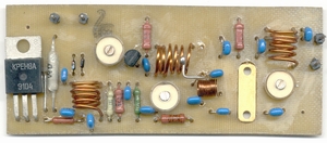

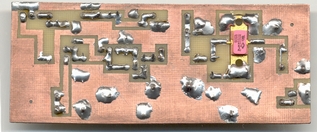

   Усилитель выполнен на печатной плате размерами 85*35 мм из стеклотекстолита. Толщиной 1,5 мм с односторонней металлизацией.
Макет МШУ на 144 МГц
   Полоса пропускания изготовленного усилителя по уровню -3дб, 4 МГц (143 - 147 МГц). Коэффициент усиления от 10 до 20 дб (регулируется изменением параметров R2* и дополнительного резистора в цепи питания +8 Вольт).
