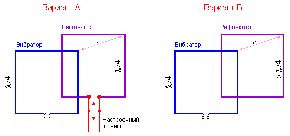

2. Формулы для антенны "Двойной квадрат"
Антенна с настроечным шлейфом (вариант А)
Длина стороны каждой рамки = 7564/F(МГц) (см)
Расстояния между рамками A= 3599/F(МГц) (см)
Антенна с рефлектором в виде замкнутой петли (вариант Б)
Длина стороны вибратора = 7625/F(МГц) (см)
Длина стороны рефлектора = 7869/F(МГц) (см)
Введите частоту : (МГц)

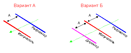

3. Формулы для антенны YAGI
2-х элементная YAGI (вариант А)
Длина излучателя = 14518/F(МГц) (см)
Длина директора = 13725/F(МГц) (см)
Расстояние между элементами A = 3660/F(МГц) (см)
3-х элементная YAGI с расстоянием между элементами 0.25 лямбда (вариант Б)
Длина излучателя = 14426.5/F(МГц) (см)
Длина рефлектора = 15280.5/F(МГц) (см)
Длина директора = 13572.5/F(МГц) (см)
Расстояние между элементами A = 7137/F(МГц) (см)

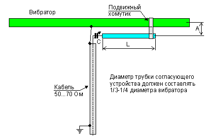

4. Y-образная схема согласования антенн YAGI
Диапазон, м
Длина L трубки схемы
согласования, см
Расстояние А, см
Макс. значение
перем. емкости C, пф
2
10
15
20
40
16,5
80
120
170
300
2
10
14
16
22
18
50
80
150
250
В таблице приведены приблизительные данные для y-образной схемы согласования. Указанные значения пригодны лишь в том случае, когда входное сопротивление антенны лежит в пределах от 15 до 30 Ом и согласование производится с коаксиальным кабелем с волновым сопротивлением 50...70 Ом.

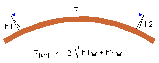

5. Дальность радиосвязи при прямой видимости
Дальность радиосвязи при прямой видимости и нормальной атмосферной рефракции зависит от высоты подвеса антенн и определяется нижеприведенной формулой:
Введите высоту первой антенны (м)
Введите высоту второй антенны (м)
Дальность связи = (км)
