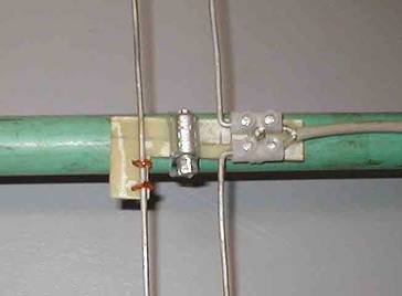

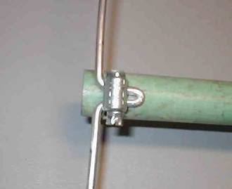

Крепление элементов волнового канала при помощи автомобильных хомутов
Вот таким образом я креплю элементы мобильной антенны. В случае необходимости её можно быстро разобрать и собрать. Антенну я использую Лаврушова, она имеет небольшие размеры и легко помещается в багажнике автомобиля эту антенну использую несколько лет она имеет хорошие параметры
