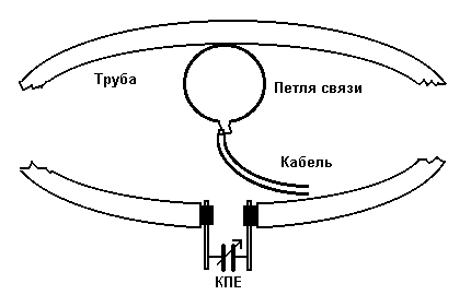

Из чего сделать магнитную антенну? Медь, латунь, алюминий давно сданы в цветмет, а хорошую антенну можно сделать из хорошего материала. Не расстраивайтесь – в магазинах строительных товаров появились гибкие трехслойные водопроводные трубы. Внутри и снаружи пластик, а вот средний слой – алюминий. То, что надо и даже лучше. Стоимость даже в наших северных краях – 20 - 40 рублей за метр. Такая труба, будучи приспособлена под антенну, проживет долго, при необходимости может быть демонтирована, свернута в кольцо небольшого диаметра и снова развернута. Немаловажно и то, что пластиковая труба не привлечет особого внимания «цветметчиков».
В продаже имеются трубы разных диаметров, мы с Юрием Погребан (UA9XEX) экспериментировали с трубами диаметром 20 миллиметров. Есть трубы и потолще, их лучше использовать на НЧ диапазоны.
Как сделать такую антенну? Очень просто: Верхний слой пластика на концах трубы на длину 10 мм зачищается до алюминия хорошо разогретым паяльником мощностью не менее 100 Вт. Затем алюминий смачивается специальным флюсом (продается в любом магазине стройбытрадиотоваров и на радиорынках) и облуживается. Концы трубки поверх алюминия оборачиваются медной шинкой или толстым посеребренным проводом и пропаиваются. Затем труба сворачивается в кольцо и подключается к КПЕ с большим зазором между пластинами. Петля связи представляет собой виток медного или посеребренного провода диаметром 2-5 мм. Диаметр петли связи примерно в 5 раз меньше диаметра рамки. Можно использовать петлю связи и из коаксиального кабеля.
Петля располагается на стороне, противоположной КПЕ.
Настройка осуществляется с помощью КПЕ по минимуму КСВ. При этом на оси КПЕ должна быть большая изолированная ручка, а настройку нужно вести вытянутой рукой, чтобы уменьшить влияние емкости тела.
Антенна диаметром примерно 1 м с приемлемым КСВ настраивается в диапазоне 30 – 10 метров. При этом емкость КПЕ варьировалась в пределах 15-150 пФ. Попытки использовать вместо КПЕ конденсаторов КВИ с напряжением до 15 квар успеха не принесли: При мощности трансивера 50 Ватт конденсаторы быстро нагревались и частота настройки «уплывала».
Удачи вам в экспериментах! 73!
Ю.Погребан (UA9XEX), Н.Филенко (UA9XBI).

02.01.2010 13:00 Паяльником, даже мощным, верхний слой изоляции НЕ СНЯТЬ!!!! ПРОБА...  --  RM4HM
07.08.2005 16:43 Можно использовать для работы цифрой, ширина участка несколько кГ...  --  RZ3AGI
27.03.2005 20:21 Делал я эти антенны. Что сказать? Всё бы хорошо, но резонанс у ни...  --  rw4hdk Виталий...
09.12.2004 02:05 Приклепать не получитса лепестки-стенка у трубки тонковата.А так...  --  UA9XEX
31.10.2004 22:02 КПЕ нужен только вакумный, обычный, даже с продёрнутыми через одн...  --  имя
30.10.2004 16:46 "Цветметчики" спёрли медную петлю связи... ...  --  Сергей UA9XRP...
30.10.2004 14:55 Диапазон частот увидел ... Торможу ... :-))...  --  RK3DKE
30.10.2004 14:54 А лучше не паять , а прикрепить лепестки односторонними заклёпкам...  --  RK3DKE
30.10.2004 07:57 Напряжение на конденсаторе развивается большое...  --  Ivanovich
29.10.2004 09:25 Что-то я не понял про напряжение конденсаторов КВИ. Кстати, медно...  --  rk3fw
