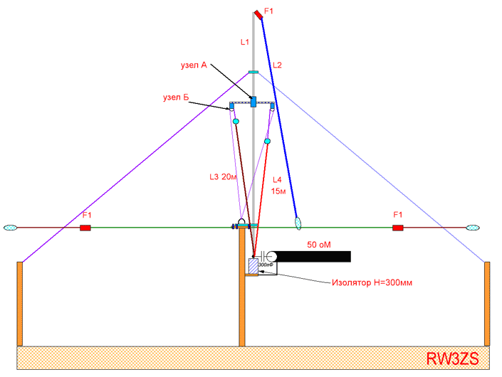

Интересный вариант антенны с учетом простоты (удлинённый GP-40) получается если немного его модернизировать. Основой и несущей мачтой является штырь на 40метров установленный на изоляторе. Составной частью штыря являются три тубы 45мм, 35мм и 30мм. В схеме антенны L1. А L2 выполнен из провода 2,5 -3 мм
F1 -фильтр-пробка из кооксиального кабеля
настроенные соответственно
F1 на частоту 7мГц . Фильтры антенного полотна
и противовесов – одинаковы.
ФП из RG58U прекрасно выдерживает 500 вт.
Противовесы представляют собой два диполя W3DZZ расположенных перпендикулярно друг к другу. Подставка под антенну 2,0 метра. Оттяжки 3шт из лески диаметром 2мм. Кабель 50 ом - повторитель для 80 метрового диапазона.
L1 – 11,65 м . L2 – 10,2 м. Все зависит от проводимости земли (у меня идеальная – 30-35см до воды берег озера).
Настройка
Из кабеля RG-58U изготовить ФП и желательно прогнать на резонанс каким- либо способом при наличии измерителя АЧХ или ГСС и вольтметра эту процедуру выполнить легко. Особенно необходимо хорошо выполнить ФП расположенный на верху вертикала (в случае чаво чтобы не валять). Установив GP, растянув противовесы приступаем к настройке самой антенны.
КСВ антенны не должен превышать 1,05 на резонансной частоте 7100 , 7000 – 1,17 и 7200 – 1,2 . На 80 м. на 3,75-1,05 ,3,8 -1,2, 3,681-1,5. КСВ на 3,6 - 3 обусловлен концевым эффектом тонкого элемента на 80 метров. На остальных диапазонах КСВ близок к 1,0, а по краям не превышает 1,3.
Элементы 20-15 и10 метров расположены на веере от основания на расстоянии 6,8 м. и имеют размеры: 20м– 5,72м. 15м – 3,98м и 10 м. – 2,95 м. Для диапазонов 17 и 12 м элементы не устанавливались т.к. антенна резонировала на этих диапазонах при КСВ – 1,3max. Конструкция веера.
Через блок подвешены элементы ВЧ диапазонов используя леску 0,8-1,0мм (5 лет у меня простояла HB9CV на 15 метров которая была растянута леской 1,2 мм), очень удобно при настройке опуская и поднимая элемент. Для ВЧ диапазонов достаточно 2-4 противовеса на каждый диапазон. Кстати о противовесах. Работают 4 противовеса с ФП, плюс на 80м -4 по 0,1L - 8.25м, на 40 метров 8 шт.-по 0,1L - 4.25м. На ВЧ по два по 0,1 L. Паутина получилась приличная , но стоимость, эффективность, запитка одним кабелем без всяких реле стоит того. Варианты изготовления узлов могут быть различными. Влияние 20 метрового элемента расстраивает 80 метровый элемент если он расположен рядом с ним .Поэтому элемент 20м. заведён за мачту излучатель т.к. она имеет больший диаметр чем концевой излучатель на 80 метров влияние не оказывает. 15м. элемент влияния не оказывает, но на всякий случай при настройке проверять резонансы на других настроенных диапазонах. При настройке антенны неплохо было бы использовать приборы ,что бы посмотреть итог затраченных трудов. Я использовал Х1 – 48 , антенноскоп по UA9AA. Но даже не имея оных легко можно построить данную антенну. Информацию по фильтр - пробкам и противовесам можно найти на сайте СКР.

на 80м. в сравнении с Inv V 13м.-Н - сильно подавлена ближняя зона , на дальних трассах слышит то, что на инв. и присутствия нет. На 40 отличная работа по сравнению с вертикальной дельтой на дальних трассах 1 -1,5 бала выигрыш. 15-20 метров по 2элемента HB9CV на разных мачтах, направленные –выигрывают, но работает хорошо. На остальных диапазонах сравнения не проводились за неимением антенн.
