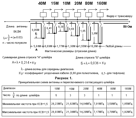

Длина полотна антенны была определена из следующих соображений: - она должна быть не менее половины длины волны самого длинноволнового из диапазонов и приблизительно быть кратной числу полуволн для других, более высокочастотных, диапазонов. Я решил, что длина 84 метра будет наиболее подходящей, - для четырех основных высокочастотных диапазонов - 10, 15, 20 и 40 метров, она довольно точно совпадает с оптимальной (смотри формулу на рисунке), а для диапазонов 80 и 160 - немного больше положенного и реактивная составляющая входного сопротивления компенсируется шлейфом. Причем, при такой схеме питания и согласования получалось даже принципиальное преимущество, в плане многодиапазонности, этой антенны, по сравнению с разрезным диполем той же длины. Диполь, легко согласуется с кабелем на диапазоне 160 М ( входное сопротивление - низкое ) и затруднительно, на диапазоне, например, 80 М ( входное сопротивление - высокое ). А у строящейся антенны такого недостатка не было - входное сопротивление у нее всегда высокое, даже на VARC диапазонах. В общем то, можно было бы сделать девяти диапазонную КВ антенну, но запала хватило только на шесть. Многодиапазонность антенны обеспечивается настройкой шлейфа. Механический перенос конструкции одно-диапазонного варианта согласования на многодиапазонный, предусматривал бы переключение нескольких диапазонных шлейфов в месте контакта с проводом вибратора и в месте присоединения кабеля фидера. Это обеспечило бы мне массу трудностей - толстая колбаса параллельных кабелей шлейфов, два сложных многопозиционных дистанционных переключателя... Неизвестно, удалось бы мне вообще осуществить такой проект? Пришлось немного поразмыслить и через некоторое время в голове созрела довольно изящная схема переключения шлейфов, или, вернее, одного шлейфа.
Суть идеи заключалась в перераспределении функций кабеля вдоль его длины, начиная от места присоединения его к проволочному вибратору. Тот участок кабеля, который на коротковолновом диапазоне только что выполнял роль фидера с режимом бегущей волны при переходе на более длинноволновый диапазон становится шлейфом с режимом стоячей волны. Другими словами, для каждого диапазона в определенном месте кабеля с помощью ВЧ реле присоединяется короткозамкнутый кусок кабеля определенной длины, причем, все остальные диапазонные реле - разомкнуты. Кабель расположенный левее включенного реле, (Рис. 1) плюс подключенный КЗ отрезок кабеля, выполняют роль шлейфа. А кабель правее включенного реле, выполняет роль фидера. Сопротивление в точке разреза шлейфа (там, где реле) выбирается равным волновому сопротивлению используемого кабеля, поэтому о длине правого участка кабеля - фидера, можно не беспокоиться. Она может быть произвольной и в любой точке значение КСВ будет постоянным и равным тому, что мы установили при настройке шлейфа для данного диапазона. Конечно, надо постараться подобрать такую длину шлейфа и определить место разреза (включения реле) чтобы величина КСВ была как можно ближе к единице. Ведь место где надо резать кабель находится буквально у нас в руках, если... Если это достаточно длинноволновый диапазон и длины кабеля хватает, что бы дотянуться до места разделки. Вот именно с этой проблемой я столкнулся в начале холодного мая 1999 года. Ведь, шлейф необходимо настраивать тогда, когда полотно антенны уже заняло свое штатное место. Всю весну я готовил провод, скручивал изоляторы и делал стык с кабелем. К вибратору присоединяется только центральная жила шлейфа. Оплетка же кабеля в этом месте никуда не идет, она обрезается сантиметрах в пяти от места стыка, выпуская вперед изоляцию центральной жилы, гидро и электроизолируется. У меня это место твердо притянуто капроновой леской к самодельному изолятору из оргстекла и помещено в пластмассовую бутылку из под пепси-колы. В отверстие изолятора продета оттяжка, снимающая механическую нагрузку с кабеля. Кабель я на первый случай оставил длинной около 10 метров, свернул заготовку антенны в рулон, позвал своих друзей - соседей и вот уже через час антенна растянута. Верхний конец вытянут на крышу соседнего дома на высоту около 60 метров, а нижний, закреплен на уровне моего первого этажа - около 5 метров над землей. Полуфабрикат шлейфа вышел примерно на метр в “свободное пространство” от стены в направлении полотна, метра четыре пошло вдоль стены. В результате, в форточку просунулся кусок кабеля длиной всего в метр - это расчетное расстояние до первого реле - “горячий” отрезок шлейфа для диапазона 40 метров, в шести метрах от “бутылки”. Каждый раз выглянув в окно и увидев там то майский снег, то июньский мороз я думал: - “Как же я доберусь по стене до места, где надо впаивать реле для диапазона 10 метров. Ведь оно должно быть только в полутора метрах от начала полотна антенны”. Думал, думал я, ломал себе голову, как однажды ночью во сне ко мне пришло решение этой задачи. - Почему бы не попытаться сделать шлейф для той же “десятки” длиной не одну четверть волны (с учетом коэффициента укорочения кабеля, конечно), а любое удобное нечетное количество четвертей волн? Ведь, теоретически, это вполне корректное решение. Утром, едва проснувшись, - скорей к паяльнику. Быстро рассчитал суммарную длину кабеля для следующего диапазона - 15М. Разделал кабель. Даже без подгонки, сходу, получил КСВ около 1,5. Вышел в эфир... Меня слышат! Удалось провести QSO с несколькими Японцами. Идея работает! Дальше пошло, наверное, самое трудное - отработка технологии изготовления стыков, подбор реле, настройка шлейфа на выбранные диапазоны. Сначала рассчитывал применить реле РПВ 2-7, но оказалось, они при мощности передатчика уже около 50 Вт начинают нагреваться, и вообще, по сравнению с паянным соединением здорово ухудшают КСВ в месте стыка с фидером. Другие реле из серии РЭС и РЭН показали еще более худшие результаты. Пришлось остановиться на довольно дорогих, но надежных коаксиальных реле типа РЭВ-16. Да и их надо было дорабатывать (Рис. 2).

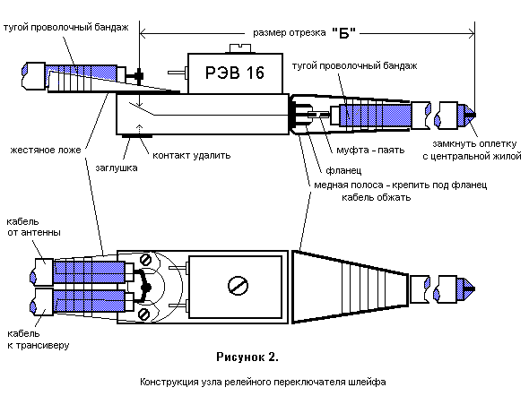

Удалил за ненадобностью резьбовые фланцы от разъемов переключаемых контактов. Удалил, так же, и сам нормально разомкнутый контакт и на его место поставил заглушку. Почему я убрал именно этот контакт, а не нормально замкнутый? Этому нашлось две причины: - удобней настраивать шлейф для очередного диапазона с реле к которому еще не подведено коммутирующее напряжение и, вдобавок, получается, что вся шлейфовая система антенны в обесточенном состоянии в шести местах закорочена на землю и не боится накопления атмосферных статических зарядов. Иначе, при снятии питания с коммутатора шлейфов необходимо было бы в целях безопасности отсоединять фидер от трансивера. А так - все получается автоматически, при выключении аппаратуры. Забывчивым - можно не беспокоиться! Далее, прикрепляю к торцевому разъему реле короткозамкнутый отрезок кабеля шлейфа. Длина корпуса реле входит в размер этого участка. Затем, на место удаленного фланца нормально замкнутого разъема приворачиваю жестяную пластину, краями которой, обжимаю пару предварительно разделанных кабелей - один со стороны антенны, другой - продолжение шлейфа для следующего диапазона с небольшим запасом для настройки. Кабели и место обжима сверху обматываю голой медной проволокой, которую я ,например, “добыл” из многожильного телефонного кабеля. К свободному пока еще концу отрезка кабеля шлейфа для следующего диапазона через КСВ - метр или “антенноскоп” подаю сигнал от передатчика или генератора и изменяя длины участков “А” и “Б” настраиваю шлейф. Очевидно, что настройка шлейфа для каждого отдельного диапазона нисколько не влияет на настройки для остальных диапазонов. Места проволочного бандажирования в готовом коммутирующем узле слегка пролуживаю, следя за тем, что бы не расплавить изоляцию кабеля. Покрываю герметиком щели через которые влага может проникнуть к реле и обматываю все синей изолентой. Время покажет, на сколько такая конструкция надежна - ведь весь шлейф у меня расположен “на улице”, размещаясь примерно тремя кольцами по внешнему периметру окна. Практика подтвердила тот факт, что расположение, форма, диаметр укладки кабеля шлейфа и прилегающие к нему предметы абсолютно не влияют на КСВ антенной системы, этим кабель выгодно отличается от обычного для таких антенн шлейфа из открытой симметричной линии. Роль кабеля шлейфа в процессе излучения антенны и формирования ее диаграммы направленности по моим наблюдениям различна на каждом диапазоне- чем выше частота диапазона, тем значительней антенный эффект кабеля. На диапазонах до 20 М он достаточно мал - бытовые местные помехи и помехи от компьютера, например, совершенно не ощущаются. В любом случае не помешает пропустить несколько витков кабеля фидера (после стыка для 160 М) через ферритовое кольцо соответствующего диаметра. В заключении скажу, что эта антенна, конечно, не “идеал”, но в моих условиях она открыла мне “широкое окно” в эфир.
