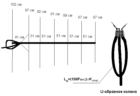

От оператора OH5ZZ (UA1DJ) удалось узнать о конструкции простой УКВ антенны. По его словам антенна типа YAGI легка в изготовлении, имеет хорошую повторяемость и проста в настройке. Автор антенны - OH5YW опубликовал ее конструкцию в 1976 - м году. Антенна может иметь от 3-х до 7-и элементов и имеет максимальное усиление 8 - 10 дБ. Для несущей траверсы используется любой изоляционный материал: деревянные рейки, оргстекло, пластмассовые трубки. Элементы антенны - это отрезки тонкого, 3 - 5 мм, провода из алюминия или биметалла. Все размеры указаны на Рис.1.
Вибратор согласуется с коаксиальным кабелем с помощью дельтообразной открытой симметричной согласующей линии из того же материала, что и элементы антенны. Выходы линии надежно соединяются с неразрезным линейным вибратором. Точки соединения расположены симметрично на расстоянии примерно 11,5 см в одну и другую сторону по отношению к центру вибратора. Длина проводников линии 19 см, они сходятся почти в одну точку - на расстояние 0,5 см, и закреплены на небольшой изоляционной площадке. В этом месте ко входу линии подключено стандартное полуволновое симметрирующе - согласующее U - образное колено из того же кабеля, который используется для снижения. Дельта - согласующее устройство желательно располагать перпендикулярно плоскости элементов, но допустимо расположение и в одной с ними плоскости с углом, направленным в сторону директора. Антенна может иметь быстроразборную конструкцию и с траверсой из подручного материала в собранном виде умещаться в хозяйственном пакете.
