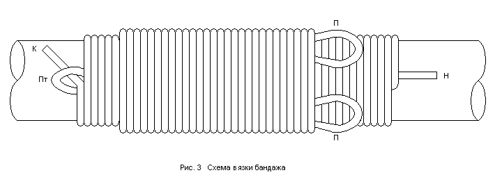

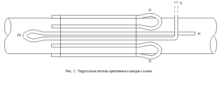

Требуемое количество петель прикладывается к выбранному месту на мачте или
елементе антенны и привязываются обычными нитками. Сюда же так же прикрепляем
вязочный шнур как показано на рис.2.
Далее, используя жгутовую вязку, привязываем петли к трубе как указано на Рис.3.
На рисунках обозначены: П - петля крепления, Н - начало вязочного шнура, К - конец
вязочного шнура, Пт - технологическая петля.

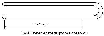

Берётся капроновый шнур. Из него делаются заготовки петель для крепления
шнуров оттяжек, показанные на рис.1 (где Dтр - диаметр трубы).
По окончании вязки продеваем конец вязочного шнура в технологическую петлю Пт и
затягиваем вязку, сильно потянув за начало вязочного шнура Н. В заключении оплавляем
начало и конец вязочноо шнура - крепление готово.
