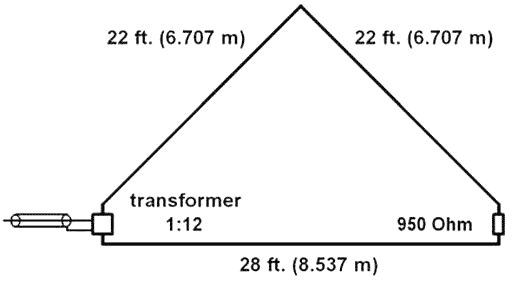

Я взял антенну John’s Delta Ewe с точкой питания и нагрузкой, размещёнными на нижних углах треугольника, применил программу EZNEC, чтобы оптимизировать разработку по лучшему соотношению излучений вперёд – назад и по отсутствию реактивности на частоте 1830 кГц. Вот разработка, выполненная ON4UN для использования FO0AAA. Это – антенна, выполненная в форме “delta loop”, имеет длину горизонтального провода в 28 футов (8,537 м) и вершину на высоте 17 футов (5,183 м) от основания. Это означает, что общая длина провода треугольной рамки составляет 72 фута (21,951 м), она выполнена проводом #14 AWG (1,6 мм).
Смоделированная в системе EZNEC антенна имела расстояние от основания до земли равное 3 футам (0,915 м), так что вершина антенны оказалась на высоте 20 футов (6, 096 м) от земли. Поэтому эта антенна независима от земли и не имеет недостатков, связанных с зависимостью от земли, присущей антенне EWE. Резистор нагрузки, включенный в один из нижних углов рамки, безиндуктивный и имеет сопротивление 950 Ом. Точка питания находится в другом нижнем углу антенны, противоположном нагрузке и также имеет импеданс 950 Ом при нулевом реактивном сопротивлении на частоте 1830 кГц (частота резонанса – UA9LAQ). При питании антенны используется согласующий трансформатор, описанный на Topband Reflector’е для использования с антеннами Pennant или Flag.

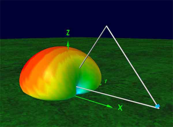

Соотношение излучений вперёд - назад в EZNEC - модели антенны - больше 40 дБ и кардиоидная диаграмма направленности устремлена в сторону точки питания антенны (также как и в случае антенн Pennant, Flag или Ewe). Усиление антенны составляет примерно -34,5 дБи, так что с антенной следует применять предусилитель. Первопричиной к тому, что эта разработка была выбрана FO0AAA, явился тот факт, что эта приёмная направленная антенна очень легко поднимается и поворачивается (ориентируется на корреспондента). Требуется только одна поддерживающая мачта (которая, однако, должна быть неметаллической). Нижние углы антенны могут быть растянуты верёвками, которые крепятся к земле кольями от палаток. Для смены направления антенны достаточно выдернуть из земли колья, перенести их вместе с углами антенны на новое место и растянуть антенну, как того требует направление на корреспондента, вбив колья в землю. К сожалению, эта разработка была сделана достаточно поздно, чтобы попасть в статью об антеннах Pennants и Flags, которую я написал для журнала QST (которая должна была выйти в июле 2000 года).

Диаграмма направленности антенны FO0AAA в трёх проекциях. Синий прямоугольник заменяет на рисунке нагрузочный резистор.
