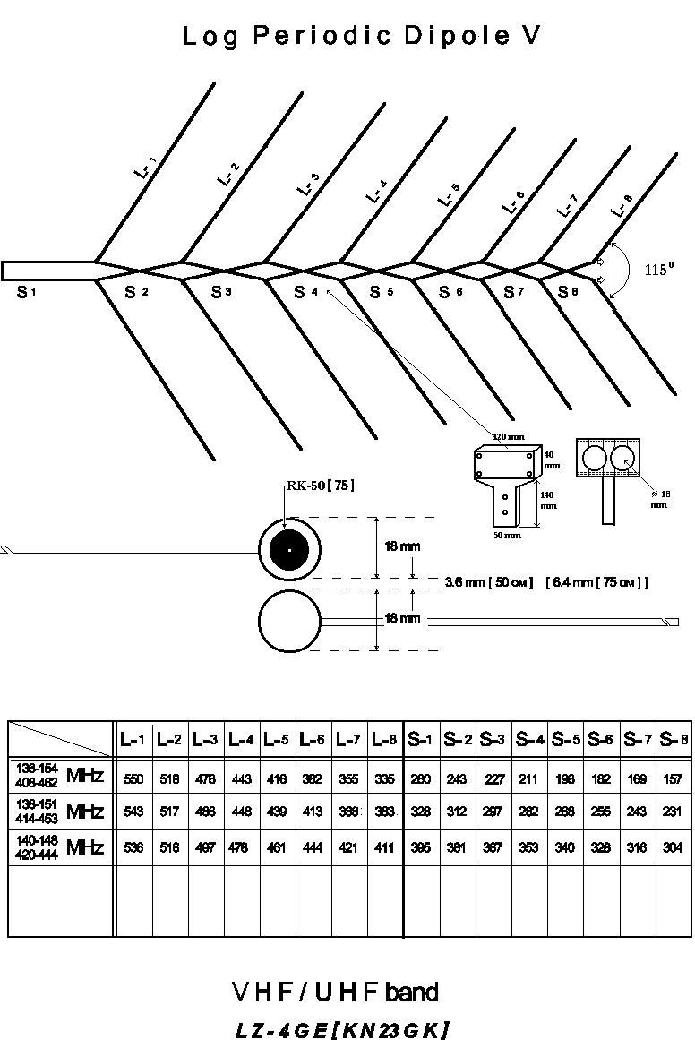

Антена LPDV - на 145/435 Мгц.
Таэи антена е иэвестна на мноэина от радиолюбителите но със сигурност малко са се эамисляли эа нейните предимства и недостатъци, неэависимо от определено не лесната иэработка а и иэискванията към материалите (които вече се намират по-лесно).
Источниците които съм полэвал са:
1. Радио Телевиэия Електроника бр.2-3 1991г стр 17,18
2. Rodhammel - Antennenbuch [deutch] стр 495,496,497,498
3. Amaterske RADIO 2бр. 1988г стр 66,67,68,69
Материалите които съм иэполэвал са:
- AL тръба със стена 1 mm
- AL пръчки 5mm (дълги по
За модел съм вэел антената на УКВ радиорелейна станция FM-400 проиэводство на ГДР-то от преди 10-15 г.Освен с доброто усилване - над 10 db тя се отличава с много добро затихване встрани и наэад което заедно с това че е двубандова я прави добра за "будалабаирите" по контестите (а и не само за тях !!!).
Конкретно съм експериментирал с два от предложените три модела и естествено предимството е на по-дългата , но по-теснолентова антена. Не се иэненадвайте от малкото раэтояние м/у двете тръби - то не е критично и +- 20% не оказват осеэаемо влияние на КСВ-то което е равномерно по диапаэоните.Не забравяйте да реэнете предварително и кабела по КСВ и эа двата банда!
Эадължително обаче е вълновода да преминава в една от тръбите а как ще се справите с влагоэащитата е проблем главоболен(особено отпред -като препоръка е "кожухче" от епоксидна смола).
Носача или "главата" эа эакрепване към мачтата съм направил от 10 мм листов текстолит - дано ви е ясно от картинката. Най отэад има 4-6 мм AL планка кято също както и елементите е "лепната" с аргонова эаварка ако не ви дойде друго наум!!!
