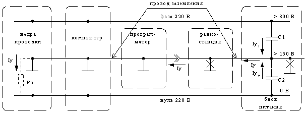

1. Главное - правильное питание. Для питания мобильной (стационарной) станции во время программирования должен использоваться штатный блок питания, выдающий полный ток станции. Тот, что не умрет во время процедуры заливки данных. Дело в том, что нередко сигнальные линии программирования совмещают с шиной PTT, видимо, из экономии выводов процессора. Если станция случайно выйдет на передачу в начале заливки данных, а питание при этом пропадет, сбой практически гарантирован. Тот же эффект будет при отпадении плохо подключенных нештатных проводов питания, проводов с окислившимися контактами и т.п. Так что на питании лучше не экономить - дороже обойдется. К носимой станции следует подключить полностью заряженный аккумулятор опять же с надежными чистыми контактами.
2. Не менее важно правильное сетевое подключение блока питания, если, конечно, станция запитана от него. Во избежание повреждения станции нужно не только не ошибиться с сетевым напряжением, но и обеспечить контакт по заземлению. На земляных выводах вилок блока питания и компьютера не должно быть разных потенциалов.
Здесь надо остановиться подробнее. Рассмотрим один из худших вариантов подключения (рис. 1). Компьютер включен в хорошую розетку с правильно сделанным заземлением, а блок питания - в плохонький удлинитель вообще без заземления. Низковольтная земля на всех внешних разъемах компьютера и источника питания практически всегда соединена с землей сети (не путать с нулем). Нулевой и фазный провода в устройствах, особенно с импульсным питанием, зашунтированы на земляной конденсаторами (в нашем случае C1 и C2) номиналом в десятки нанофарад. Где-то в недрах проводки земляной провод соединен с нулем, сопротивление даже плохого заземления (представлено резистором Rз) вряд ли превзойдет единицы ом. Если присоединять разъем программатора к разъему радиостанции, когда напряжение в сети максимально, то напряжение между фазой и нулем превысит 300 В. На неподключенной земле блока питания благодаря емкостному делителю C1 C2 будет более 150 В. А на хорошей земле компьютера будет ноль. При коммутации разъема (показан на рисунке только разъем земляного контакта) по земляным проводникам станции, программатора и компьютера потечет уравнивающий потенциалы ток Iу, перезаряжающий конденсаторы. Бросок тока составит десятки-сотни ампер, а энергии конденсаторов вполне может хватить для пережигания тонких печатных проводников внутри радиостанции. Если первым соединился не земляной проводник, а сигнальный, то можно и процессор пожечь. Прецеденты бывали.
Неправильное подключение электропитания
Рис. 1. Неправильное подключение электропитания
Искать такую неисправность потом непросто. Причем из строя выйдет одна станция из нескольких десятков, и будет велик соблазн свалить все на заводской дефект.
Если же сетевого заземления нет вообще, то и тут рано расслабляться. Разброс номиналов конденсаторов все равно даст разность потенциалов на "земляных" проводах. А уж если розетки блока питания и компьютера сидят на разных фазах, тут уж пиши пропало. Вывод: блок питания станции и компьютер должны быть подключены к одному пилоту, имеющему контакт заземления. Неважно, заземлен ли он по сети, главное избежать разности потенциалов на "землях".

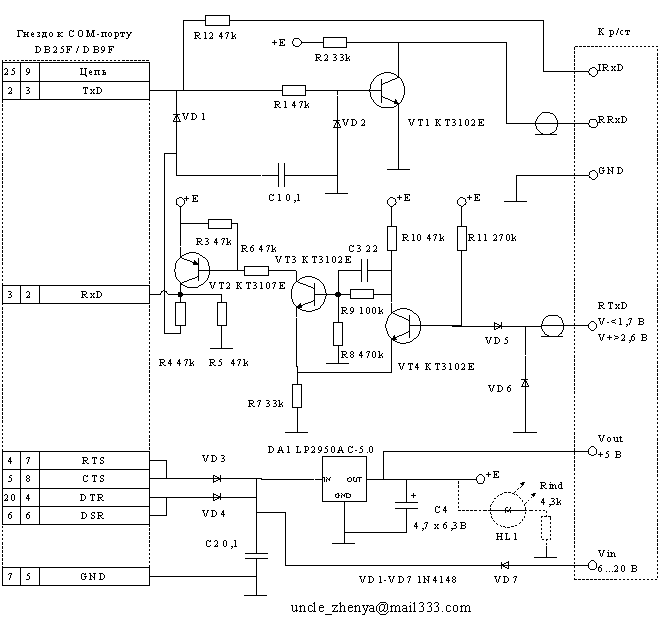

7. Применить ремонтный программатор. Суть его в следующем. Из-за некорректных настроек станция дает неадекватный отклик на запросы настроечной программы. В принципе, станцию можно перезалить, но программа считает подключенную станцию неисправной или не того типа. И попросту отказывается проводить запись. Ломать программу - занятие долгое и не всем по силам. Но, имея заведомо исправную радиостанцию того же типа, программу можно обмануть. Идея проста: записывать информацию синхронно в исправную и неисправную станции, а отклик использовать только от исправной.
Схема ремонтного программатора приведена на рис. 2. За основу взят универсальный программатор для радиостанций, снабженный специфическим переходником.
Универсальный программатор
Ремонтные переходники
Рис. 2. Ремонтный программатор
Раздельные линии приема и передачи данных характерны для профессиональных радиостанций KENWOOD, переходник для таких мобильных станций показан на левом нижнем рисунке. К исправной станции подключается разъем с обозначением "хорошая", к неисправной - "плохая". У "хорошей" станции использованы цепи и приема, и передачи данных, штатно предусмотренные в программаторе. В "плохую" станцию данные только передаются, причем через отдельный ключ на транзисторе VT1. Внимание ! Исключить дополнительный ключ передачи данных, объединив линии передачи исправной и неисправной станций, ни в коем случае нельзя ! Если "плохая" станция физически повреждена, то уровни напряжений на выходе ключа передачи будут искажены, и можно сбойно запрограммировать и "хорошую" станцию.
Таким образом, при записи отклик будет только от "хорошей" станции. Программа не обнаружит сбоя, и принудительно зальет в поврежденную станцию правильные данные. Практический пример. При чтении данных из упомянутых профессиональных радиостанций KENWOOD считывается и информация о типе станции. Если тип станции не соответствует программе, то дальнейшие операции будут программой заблокированы, чтобы не испортить "чужую" станцию. Проверено, что при записи данных каждый раз перезаписывается и тип станции (!). Случается, что тип как раз и записывается сбойно. При повторных обращениях физически исправная станция распознана не будет, и запрограммировать ее не удастся ! В сервисных центрах в таких случаях заменяют целиком блок управления станцией, что весьма недешево. Вот тут и нужен ремонтный программатор.
Предупреждение 1. Типы "хорошей" и "плохой" станций должны совпадать в точности, до конкретной модификации, количества каналов, набора кнопок и т.д. Иначе залита будет некорректная информация, и чем это кончится, неизвестно.
Предупреждение 2. Соблюдайте крайнюю осторожность в пользовании ремонтным программатором. Неудачное его использование - надежный способ испортить станцию окончательно. Также четко обозначьте разъемы для "хорошей" и "плохой" станции. Перепутаете - испортите еще одну станцию.
Предупреждение 3. Не всегда ремонтный программатор позволит принудительно записать станцию до конца, иногда эту процедуру может заблокировать на полпути программное обеспечение процессора самой радиостанции. Тем не менее, как правило удается заменить хотя бы часть установок, например разрешить клонирование или ручную настройку станции.
Ремонтный программатор можно использовать и в случае объединенных линий приема и передачи данных. Для примера на правом нижнем рисунке показан ремонтный переходник для носимых станций VERTEX. Для "хорошей" станции переходник собран по штатной схеме, для "плохой" собран отдельный ключ передачи данных в станцию.
Обратите внимание. На разъем переходника, подключаемый к основной схеме программатора, выведен дополнительный контакт ARxD. Этого контакта на основной схеме нет. Зато если замкнуть ARxD и RTxD, то переходник можно использовать самостоятельно, без основной схемы, как клонирующий кабель из "хорошей" станции в "плохую".
