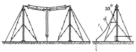

2.12. Для молниезащиты антенн, составленных из шунтовых вибраторов (антенны
типа ВГДШ, ВГДШП), необходимо заземлить средние точки шунтов (рис.1).

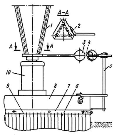

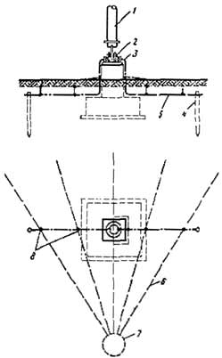

2.17. При выполнении молниезащиты с помощью грозоразрядников (п.2.11) последние
устанавливаются у ввода фидера в техническое здание на наружной стене и
заземляются путем присоединения к заземлителю (рис. 2 и 3).

электрическим соединением опоры с высокочастотным заземлителем антенн.
Соединение выполняется медной шиной. Пример выполнения такого заземления
показан на рис. 4.
2.20. Молниезащиту изолированных в основании антенных опор, антенн-мачт и
антенн-башен (нижнего питания, АРРТ, АРД, АРРТ-Д), установленных на опорных
изоляторах, нужно осуществлять при помощи грозоразрядника с воздушным зазором,
один полюс которого присоединяется к опоре, а другой - к высокочастотному
заземлителю (рис.5). Конструкция грозоразрядника определяется проектом.

2.22. Молниезащиту проволочных антенн (Г-, Т-образных, зонтичных и длинноволновых
с развитой горизонтальной частью) нужно осуществлять при помощи
грозоразрядника, один полюс которого подключается к узлу питания антенны, а
другой - к высокочастотному заземлителю антенн. Пример показан на рис. 6.
Молниезащита неизолированных в основании опор для подвески проволочных антенн (Г-
и Т-образных, зонтичных и длинноволновых с развитой горизонтальной частью)
должна осуществляться путем соединения опоры с искусственным заземлителем,
который следует соединить с высокочастотным заземлителем, в соответствии с
радиотехнической частью проекта (рис.7).

Рис.1. Молниезащита антенн типа ВГДШ
1 - токоотвод; 2 - электроды заземления d
>6 мм.

Рис.5. Молниезащита мачты, изолированной в основании
1 - мачта; 2 - соединение мачты с грозоразрядником сваркой латунью; 3 -
грозоразрядник шаровой; 4 - искровой промежуток;
5 - стойка; 6 - лучи ВЧ заземлителя (проволока медная); 7 - шина ВЧ заземления
(медная); 8 - фундамент;
9 - соединение сваркой лучей ВЧ заземлителя с шиной ВЧ заземления; 10 -
изолятор опорный.
Рис.6. Молниезащита проволочных антенн
а - грозоразрядник установлен на
опоре снижения; 1 - снижение; 2 - фидер к техзданию; 3 - заземлитель.
Рис.7. Молниезащита неизолированной в основании опоры проволочных
антенн
1 - опора; 2 - башмак опоры; 3 - соединение шины заземления с башмаком
опоры сваркой латунью; 4 - электрод;
5 - шина молниезащитного заземления; 6 - провода ВЧ заземления; 7 - шина ВЧ
заземления антенны;
8 - соединение сваркой проводов ВЧ заземления с шиной молниезащитного
заземления.
