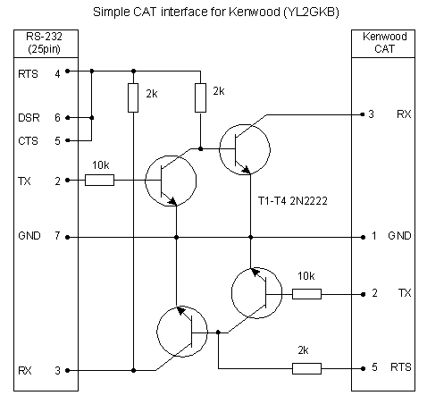

Интерфейс IF-232 для коротковолновых трансиверов Kenwood.
Используется вместо фирменного IF-232. Не требует отдельного питания. Простой в изготовлении
