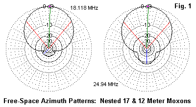

Эскизы диаграмм направленности в горизонтальной плоскости, снятые для центра диапазонов в свободном пространстве для каждой антенны, могут создать иллюзию, что мы удачно сочленили две антенны. См. Рисунок Fig. 1.
Диаграммы направленности создают иллюзию, что мы имеем дело с вполне работоспособной антенной системой, всего лишь, с умеренным уменьшением соотношений излучений вперёд – назад на высокочастотном диапазоне. Однако, если мы взглянем на то же, но в табличной форме, дающей информацию по точке питания, то у нас сложится совсем другое мнение.

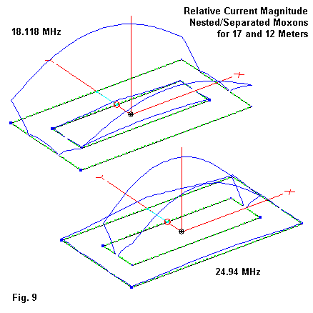

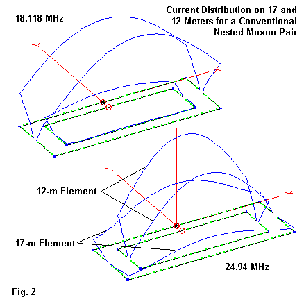

Как показано на рисунке Fig. 2, относительное распределение величины тока на диапазоне 17 метров, вроде бы, нормальное. Хотя на вибраторе 12-метрового диапазона присутствует достаточная для измерения величина тока, она является очень малой для импеданса 50 Ом. На диапазоне 17 метров исходный импеданс восстанавливается небольшим изменением размеров элементов, что не сказывается на пространственных характеристиках антенны.
А вот, на диапазоне 12 метров, ситуация совсем другая. Из-за своего внутреннего положения, прямоугольник 12-метрового диапазона возбуждает элементы 17 метрового диапазона “по курсу и с кормы” до довольно значительных уровней. Величины токов достаточно высоки, чтобы не дать системе достичь импеданса в точке питания даже близкого к 50 Ом, до тех пор, пока полностью неприемлемой станет диаграмма направленности. Близость параллельных частей элементов на каждом диапазоне не позволяет эффективно изолировать их на высокочастотном диапазоне.

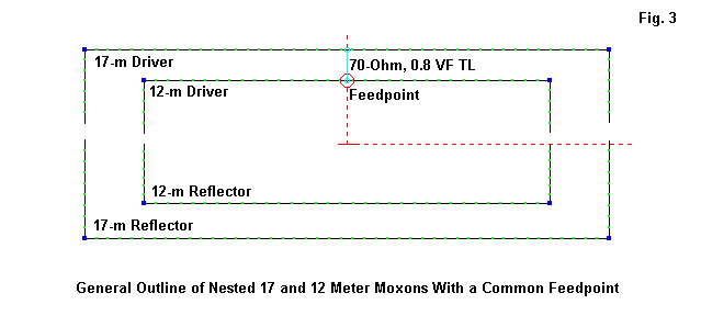

Промежуточная разработка
Это способ, посредством которого можно улучшить последствия от некоторых эффектов, касающихся близкого расположения элементов прямоугольников Moxon. На рисунке Fig. 3 показан эскиз предлагаемого способа.
На эскизе представлены всё те же два прямоугольника, лишь с небольшой разницей в размерах, как можно увидеть в нижеследующей таблице.

“Хвостики” и расстояния между ними в антенне на 12-метровый диапазон подстроены под новые условия питания. Как показано на эскизе, на вибраторе 12-метрового диапазона используется общая точка питания. Между этой точкой и точкой питания вибратора 17-метрового диапазона включена 70-омная линия передачи длиной 1,15 фута с коэффициентом укорочения 0,8. Импеданс и коэффициент укорочения относятся к кабелям типов RG-11 или RG-59 со вспененным диэлектриком.
Фазирующая линия должна быть включена штатно, т. е., центральный проводник или оплётка должны быть подключены к правым или левым, как удобно, сторонам вибраторов обоих диапазонов. Подключение концов линии к разным сторонам вибраторов нарушает её согласующее действие.
Интересно, что использование общей точки питания и фазирующей линии не влияет в сколько-нибудь значительной степени на распределение величины тока в элементах системы. Хотя, это вносит значительные изменения в фазировку тока, однако, это – единственная разница. В последующей таблице показаны относительные величины токов и фаз для центров элементов для антенных систем с независимым и общим питанием.

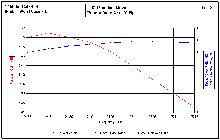

Для проверки правильности выбора размеров, я “просканировал” с помощью ИЧХ участок в 400 кГц с антенной системой на обоих диапазонах.
На рисунке Fig. 4 показано усиление и (относительные) отношения излучений вперёд-назад (180 градусов и худший случай) на 17 метрах. Кривая усиления полностью нормальна для двухэлементной ведомой (паразитной, не питаемой активно) системы, состоящей из вибратора и рефлектора. Она также нормальна относительно однодиапазонных прямоугольников Moxon. Отношение излучений вперёд-назад достигает своего максимума на краю высокочастотного диапазона, но выпуклость в характеристике более “мелкая”, чем у большинства однодиапазонных Moxon’ов.
На рисунке Fig. 5 мы находим соответствующие кривые для 12-метрового диапазона. Сильная связь двух систем уменьшает усиление (по аналогии: при сильной связи двух контуров расширяется полоса, получаемого таким образом полосового фильтра, расширение полосы обусловлено уменьшением добротности, а где малая добротность, там – низкое усиление - UA9LAQ) и делает характеристику более острой, чем зависимость усиления, касаемо штатных Moxon’ов. Пик расположен ниже нижней границы диапазона 12 метров, но в пределах сканируемого (свипируемого с помощью измерительного генератора качающейся частоты (ГКЧ) или просматриваемого с помощью ИЧХ) участка частот. Поскольку область соотношений излучений вперёд-назад обнаруживает только одну единственную выпуклость и довольно небольшую, 180-градусная кривая “вперёд-назад” соседствует с кривой “перед-бок”, которая показывает худший случай соотношения “вперёд-назад”. Также и более слабые значения дают довольно небольшие изменения высоты кривой в пределах диапазона качания ГКЧ.

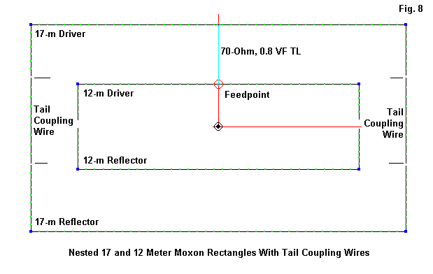

Вначале я попытался интерпретировать эти новые трубки как элементы концевой связи для распределения ёмкостной связи концов элементов последовательным способом. Но Tom Schmenger, DF2BO из Optibeam охладил мой пыл, заявив, что эти трубки ничего общего с элементами развязки не имеют. Вторым моим умозаключением было то, что эти трубки могли быть частью системы развязки.
Представим себе, что мы увеличили расстояние между элементами, достаточно для того, чтобы минимизировать взаимное влияние вибраторов и рефлекторов на двух диапазонах. Чтобы обеспечить надёжную связь между концами элементов, введём короткие элементы, которые можно назвать концевыми связующими проводниками, которые и обеспечат необходимую степень связи (фактически, здесь имеет место включение двух последовательных конструктивных конденсаторов: один - между концом рефлектора и дополнительной трубкой, второй - между этой трубкой и концом вибратора – UA9LAQ). Что мы от этого потеряем, так это немного в соотношении излучений вперёд-назад, которое зависит от связи по концам элементов и связи между параллельными частями элементов на данном диапазоне. Так что, усиление ещё не самое плохое среди таких качеств антенных систем как усиление, активное сопротивление и реактивность в точке питания в купе взятых.
Модифицированная связка (“гнездо”) Moxon’ов на диапазоны 17 и 12 метров
Элементы получившейся антенной системы можно видеть на эскизе Fig. 8. Система примерно на 4 фута длиннее (по траверсе), чем первоначальная связка. Отметьте, что мы сохранили общую точку питания и 70-омную линию с коэффициентом укорочения 0,8 между точками питания активных элементов и питаем антенну на 12 метров. И снова, подключение фазирующей линии влияет на пространственные характеристики не лучшим образом. Длина линии здесь составляет 3,15 фута.
Чтобы применить размеры (см. приложенный рисунок Fig. 15), мы должны ввести ещё два их наименования. У нас теперь есть зазоры С1 (вибратор – проводник связи) и С2 (проводник связи - рефлектор). Конечно же, мы должны определить и длину проводника связи - CW. Диаметр проводника связи такой же, как у торцов “хвостиков” элементов.

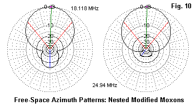

Общие возможности антенны проявляются на диаграммах направленности в горизонтальной плоскости (плоскости Е, азимутальной плоскости) для центров обоих диапазонов. Как показано на рисунке Fig. 10, характеристика на диапазоне 12 метров вполне нормальная для однодиапазонного прямоугольника Moxon. Но как мы уже догадались, сделав предварительный анализ, задний лепесток Moxon’а на 17-метровый диапазон будет значительно больше, чем таковой в Moxon’е на 12-метровый диапазон.
Тем не менее, пространственные характеристики для центральных частот малоактивных диапазонов 12 и 17 метров для двухэлементной системы выглядят вполне прилично. Это заключение проистекает и из нижеследующей таблицы.

Пространственные характеристики на диапазоне 12 метров характерны для Moxon’ов. На 17 метрах прямоугольник имеет обычное для него усиление, а соотношение излучений вперёд-назад лучше, чем у прямоугольника на 12 метров более, чем на 2 дБ - это всё относится к нашей связке Moxon’ов с общей точкой питания, импеданс в которой находится в допустимых пределах.

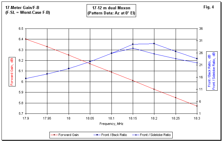

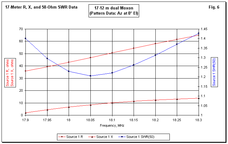

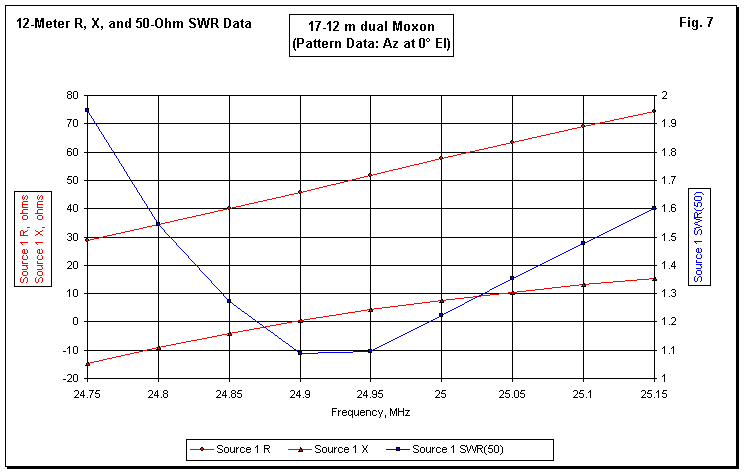

Для проверки на повторяемость и изготовление в качестве базовой конструкции, прогоним систему с помощью ИЧХ или ГКЧ и осциллографа, например, на обоих диапазонах. Диапазон качания частоты также как и прежде составляет 400 кГц.

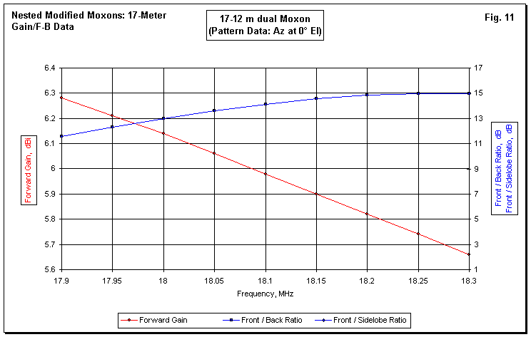

На рисунке Fig. 11 дана информация по усилению и соотношению излучений вперёд-назад для диапазона 17 метров. Кривая усиления нормальна для ведомой двухэлементной системы вибратор – рефлектор, кривые соотношения вперёд-назад образуют семейство характеристик, изменяющихся на небольшую величину, что является индикатором большого расстояния между элементами. Будем классифицировать эти кривые как “послушные” (без резких перепадов и выбросов).

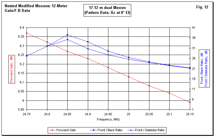

Соответствующие кривые для диапазона 12 метров на рисунке Fig. 12 имеют одинаково сглаженную форму, хотя кривые соотношения излучений вперёд – назад больше Moxon’овские, с пиком ниже нижней границы любительского диапазона 12 метров. Даже кривая для худшего случая находится на отметке больше 20 дБ на обеих границах диапазона качания частоты. Кривая усиления также выглядит полностью нормальной.

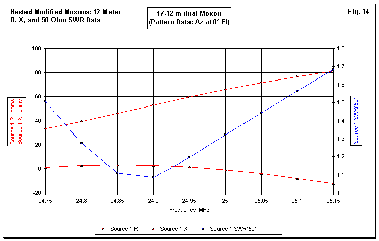

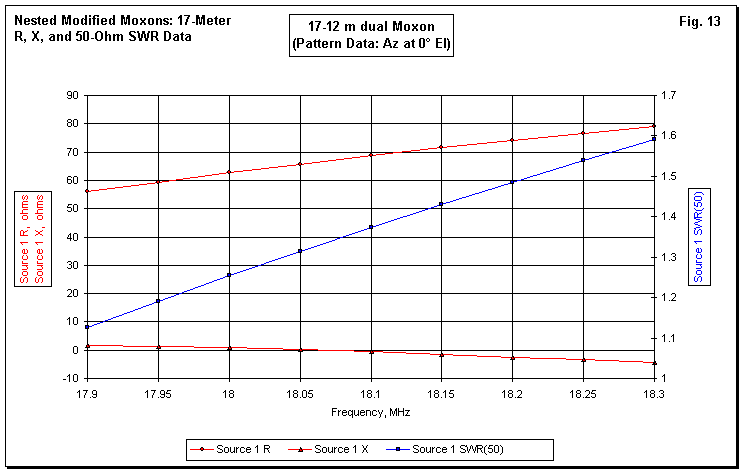

Поскольку кривая КСВ (для 50-омного импеданса) на диапазоне 17 метров не имеет больших перепадов, как показано на рисунке Fig. 13, я подумал, что не стоит подвергать дальнейшим модификациям внешнюю антенную систему, чтобы добиться КСВ 1 : 1 по всему любительскому диапазону. Конечно, немного можно ещё поколдовать над ней, но это повлияет не только на полную длину активного вибратора, но также и на длину проводников связи. Похоже, что при любой модификации, очень малые зазоры на каждом конце этих проводников будут оставаться неизменными и составлять приблизительно 0,1 фута (между 1,2 и 1,4 дюйма). Несмотря на это, норма изменения и активного сопротивления и реактивности будет вполне укрощённой, предсказуемой.
Кривая КСВ для диапазона 12 метров, показанная на рисунке Fig. 14 – немного покруче, хоть и достигает минимального значения за нижней границей любительского диапазона. Главным источником “крутизны” кривой (впрочем, вполне приемлемой) является степень изменения активного сопротивления (resistance). Эта повышенная степень изменения есть функция от близкого расположения между вибратором и рефлектором на этом диапазоне.

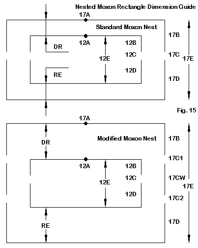

Я располагаю путеводитель по размерам для основных вариаций комбинированных антенных систем Moxon (рисунок Fig. 15), именно, в этой точке, поскольку он служит больше как справочный материал, нежели, информация, касающаяся непосредственно антенных систем.

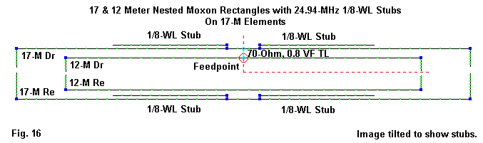

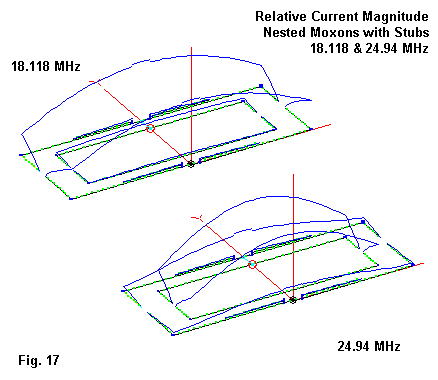

Третья альтернатива: шлейфы длиной 1/8 длины волны
Существует и третий альтернативный способ совместного использования пары прямоугольников Moxon, например, примелькавшейся уже пары прямоугольников на диапазоны 17 и 12 метров. При этом способе используются шлейфы 1/8 длины волны, примерно, как в комбинации OptiBeam на 40 и 20-meter метров. Однако, в отличие от антенны Optibeam на диапазон 40 метров, наш Moxon на 17-метровый диапазон – не нагружен. В результате, мы можем устанавливать шлейфы непосредственно вблизи от точек питания антенны, как показано на эскизе рисунок Fig. 16.
В идеале, шлейфы должны быть, как можно, ближе расположены к точкам питания. Однако, для уверенности, что у вибратора имеется равноценная часть и по другую сторону от точки питания, шлейфы начинаются примерно в 0,7 футах по обе стороны от центров элементов. Также на диапазоне 17 метров у вибратора точка питания непрямая (подключаемая через шлейф) и имеет конечный импеданс 70 Ом, коэффициент укорочения 0,8 линии, идущей от общей точки питания, расположенной на вибраторе диапазона 12 метров. Длина линии в этом случае составляет 1,23 фута. Последующая таблица даёт полные размеры для новой комбинированной антенной системы, включая расстояния между вибраторами и рефлекторами и длину шлейфа.

Шлейфы практически строго равны 1/8 длины волны на частоте 24,94 МГц. В первоначальной модели использовался диаметр элементов шлейфов равный 0,1 дюйма. Однако, увеличение диаметра до 0,25 дюйма не привело к заметному изменению необходимой для правильной работы длины на каждом диапазоне. Вы можете заметить также, что в этой антенной системе (связке Moxon’ов) требуется изменить размеры, если в ней не используются шлейфы. Шлейфы изменяют распределение величины токов и фазировку на элементах диапазона 17 метров, когда антенна работает на частоте 24,94 МГц (т. е., в 12-метровом диапазоне). См. рисунок Fig. 17. Как показывают кривые распределения величин токов на диапазоне 12 метров, даже и шлейфы не обеспечивают полной изоляции при значительной связи. Вместо этого, они позволяют уменьшить негативные последствия от нежелательных связей при обеспечении эффективной эксплуатации антенной системы..
Конечный результат - разумно хорошие пространственные характеристики на обоих диапазонах, хотя, как понятно из последующей таблицы, соотношение излучений вперёд-назад на 12 метрах не совсем соответствует таковому на диапазоне 17 метров. Тем не менее, оно выше соотношения для других предшествующих этой альтернатив, по отношению к неоптимальному диапазону.

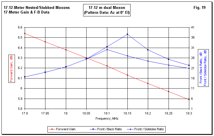

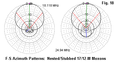

На рисунке Fig. 18 показана диаграмма направленности в горизонтальной плоскости в свободном пространстве для антенной системы на каждой из расчётных частот. Во всех неоптимальных диаграммах можно заметить, что вместе со снижением соотношения излучений вперёд – назад, ширина главного лепестка и полная кардиоидная форма диаграммы уменьшаются по отношению к диаграмме направленности, снятой при оптимальных для Moxon’а условиях. Как мы уже поступали со связками антенн Moxon на 17 и 12 метров, включим ГКЧ и просмотрим участок частот в 400 кГц с центром качания частоты в центре соответствующего любительского диапазона.
Усиление и данные по соотношению излучений вперёд-назад в любом случае нормальные для прямоугольника Moxon 17-метрового диапазона, несмотря на присутствие шлейфов, как показано на рисунке Fig. 19. Степень изменения усиления и соотношения излучений вперёд-назад для 180 градусов и для худшего случая сравнимы с соответствующими для однодиапазонной версии прямоугольника. Тем не менее, всё равно, проще установить пик значений соотношения излучений вперёд – назад в центре диапазона и КСВ на этой же частоте в однодиапазонной версии антенны.

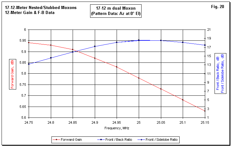

Сравнительное усиление и данные соотношения излучений вперёд – назад для элементов диапазона 12 метров, показанные на рисунке Fig. 20, демонстрируют уменьшение полосы пропускания, несмотря на монотонные кривые соотношений излучений вперёд – назад, накладывающиеся друг на друга. Самое большое усиление получается в самом низкочастотном конце диапазона качания частоты, которое наступает намного ниже значения обычного для однодиапазонного прямоугольника или прямоугольника с лучшей изоляцией между элементами с меньшей и большей резонансными частотами.

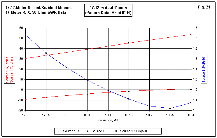

Кривые изменения активного сопротивление (резистивности), реактивности и КСВ (относительно импеданса 50 Ом) на рисунке Fig. 21 показывают, что сильная связь элементов, несмотря на изоляцию, осуществляемую с помощью шлейфов, всё-равно, даёт довольно крутую кривую КСВ на диапазоне 17 метров, значение которого, однако, остаётся ниже 2 : 1 на протяжение всего диапазона качания частоты (400 кГц). Камнем преткновения является здесь активное сопротивление, которое не достигает значения 50 Ом на расчётной частоте. Несмотря на это, хорошее значение КСВ в пределах диапазона 17 метров достигается легко.

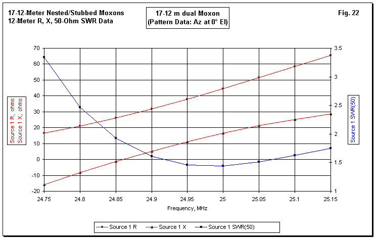

На диапазоне 12 метров, как показано на рисунке Fig. 22 ситуация отличается, но по закону изменения усиления на рисунке Fig. 20. Также как быстро меняется усиление, активное сопротивление изменяется с частотой ещё быстрее, чем для однодиапазонного прямоугольника Moxon на диапазон 12 метров. И также оно не достигает значения 50 Ом даже на значительном расстоянии выше диапазона 12 метров. Ещё и: ниже расчётной частоты изменение КСВ относительно импеданса 50 Ом происходит довольно быстро. При этих условиях, часть антенной системы, предназначенная для диапазона 12 метров, обладает более узкой рабочей полосой пропускания, чем таковая на диапазон 17 метров.
