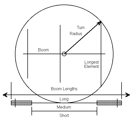

Длина траверсы. Целью проекта являлось использование “средней длины траверсы”, что было направлением разработки, пока не появились другие его определения. Используя конструкцию нижнего диапазона для задания параметров системы, мы должны принять среднюю длину траверсы антенны, примерно, вдвое большей радиуса поворота антенны, определяемого протяжённостью самых длинных элементов. Эта мера не обязательно точная, поскольку радиус поворота является функцией длины рефлектора антенны 20-метрового диапазона и расстоянием элемента от сочленения траверсы с мачтой. Как бы там ни было, а 35 футов на 20-метровом диапазоне – величина реальная и является общепринятой (плюс-минус около фута) для многодиапазонных направленных антенн. Величины, превосходящие только что упомянутую, относятся к Yagi с удлинённой траверсой (40 футов или более на 20 метрах), а менее 2/3 упомянутой (менее 24 футов), обычно, определяют направленные антенны диапазона 20 метров с короткой траверсой.
Turn Radius – радиус поворота. Boom – траверса. Longest Element – самый протяжённый элемент. Boom Lengths – длины траверс. Long – длинный. Medium – средней длины. Short – короткий.
Целью было также обеспечить длину траверсы как можно меньшей, при сохранении всех характеристик антенной системы, свойственных отдельным однодиапазонным антеннам. Эта цель подразумевала, что я не мог просто так взять и поставить одну антенну перед другой, чтобы получить общие 24 фута, плюс 16 футов, плюс немного запаса, итого: 45 футов длины траверсы антенны. Размер, ближе к 30 футам, был бы более приемлемым нижним значением, но тогда оставшиеся элементы не к чему было бы крепить.
