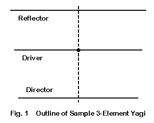

Сначала, давайте выведем основные данные разработок антенны с одинаковыми диаметрами элементов. Чтобы не “лезть в дебри”, рассмотрим лишь одну конструкцию Yagi: 3-элементную с удлинённой траверсой, разработки K6STI. Конфигурация этой антенны приведена на рисунке Fig. 1.
Конструкция антенны рассчитана на диапазон 20 метров. Все размеры (длины, диаметры элементов и расстояния между ними) даны в дюймах (1 дюйм = 25,4 мм– UA9LAQ). Я оптимизировал разработку под частоту 14,175 МГц, - середину диапазона 20 метров и использовал элементы антенны диаметром 1 дюйм из алюминия. Вот смоделированные размеры со всеми долями, без округления:

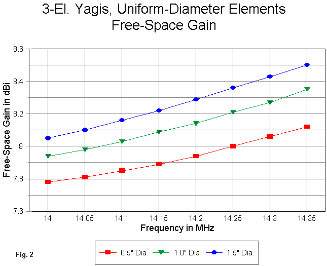

Получается и различие в усилении (у взятых трёх антенн с разными диаметрами элементов) – см. рисунок Fig. 2.
Трёхэлементные антенны Yagi с одинаковыми диаметрами элементов в свободном пространстве
Красным цветом обозначено усиление Yagi с элементами диаметром 0,5 дюйма, чёрным – 1 дюйм, синим – 1,5 дюйма. Усиление дано по отношению к изотропному излучателю (dBi).
Между антеннами с диаметром элементов в 0,5 и 1,5 дюйма имеется разница в усилении, составляющая, примерно, 0,3 дБ. Однако, степень роста усиления с увеличением диаметра элементов, падает. Напротив, мы можем видеть существенную разницу в соотношениях излучений вперёд-назад с ростом диаметра элементов, если посмотрим на кривые рисунка Fig. 3.

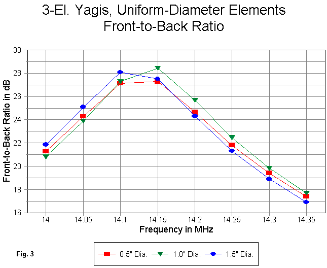

Соотношение излучений вперёд-назад
Наибольшее (пиковое) значение соотношения излучений вперёд-назад наблюдается здесь на частотах от 14,1 до 14,15 МГц. Кажущийся разнобой максимумов соотношений вперёд-назад на графике, на практике, обычно, неуловим. Максимум соотношения излучений вперёд-назад для антенны с элементами диаметром 0,5 дюйма наблюдается почти точно на частоте 14,125 Мгц. Максимум для антенны с элементами диаметром 1 дюйм находится на частоте 14,15 МГц, а соответствующий пик для антенны с 1,5-дюймовыми элементами находится ближе к 14,1 МГц. Небольшая разница получается из-за того, что варианты моделей не были полностью оптимизированы (по отношению к антенне с диаметрами элементов в 1 дюйм) по расстоянию между элементами и по длинам элементов. Изменение диаметров элементов оказывает влияние (пусть и не слишком большое) на все рабочие параметры антенны, включая частоту, на которой наблюдается максимум параметра.
Трёхэлементные антенны Yagi с одинаковыми диаметрами элементов.

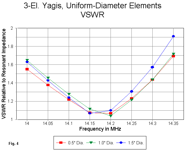

КСВ
Похожий набор немного различающихся характеристик изменения КСВ показан на рисунке Fig. 4, Все характеристики приведены относительно резонансного импеданса каждой модели. Интересно, что модель с элементами 0,5 дюйма имеет самую “широкую” кривую. Однако, эта кривая частично является функцией факта, что импеданс в точке питания при резонансе имеет самую большую величину при малых диаметрах элементов. Действительно, последующая таблица даёт ясное представление о фактических данных параметров антенн по краям диапазона и в его центре, сравнивайте:

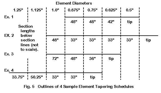

Процедура расчёта конических структур в компьютерной модели для расчёта антенн включает в себя довольно широкое поле деятельности. Нормальный элемент антенны 20-метрового диапазона может быть разбит на 4…6 секций, диаметры могут изменяться от 1.25 до 0.375 дюйма. Исследуем 4 примера конических процедур (разбиения элемента на части с разными диаметрами и расчёт в среде программ для ПК), как показано на рисунке Fig. 5.
Рисунок показывает четыре примера функции линейно уменьшающегося диаметра. Показана только половина элемента, подразумевается, что вторая половина элемента есть зеркальное отражение имеющейся. Во многих, но не во всех направленных антеннах, все внутренние секции элементов имеют одинаковые длины и только концы элементов (последние, самые тонкие секции) разнятся по длине, образуя, таким образом, рефлекторы, активные элементы и директоры. В некоторых промышленных и индивидуальных разработках, однако, применяются и другие методы разбиения на секции, и диаметры от элемента к элементу могут меняться – это обусловлено требованиями повышения устойчивости антенн к внешним воздействиям (одним словом – сопромат – UA9LAQ).
Рисунок Fig. 5 содержит длины отдельных секций элементов каждого из 4 вариантов, которые мы здесь рассматриваем. Хотя процедура разбиения элементов на части довольно компактна, но она не даёт чувства пропорциональности в среде приведённых примеров. С целью дать Вам идею, как могут изменяться пропорции секций элементов от одной разработки к другой, рисунок Fig. 6 показывает два примера с пропорциональными изменениями.
Очевидно, что секции элемента могут быть как короткими, так и длинными, равными или неравными, толстыми или тонкими. Любое изменение диаметра элемента изменяет, эквивалентный постоянному, диаметр элемента и его эквивалентную электрическую длину.
Программы моделирования антенн типа Yagi позволяют эффективно производить расчёты конических элементов в среде для элементов с постоянным диаметром, имеющих эквивалентную электрическую длину с элементами конической формы. Чаще всего, в этом случае, используется коррекция Leeson’а, чтобы получить высокую точность рассчитываемых характеристик антенных систем. О коррекции можно прочитать в его: The Physical Design of Yagi Antennas.
Эта возможность создания электрически эквивалентных элементов с постоянным диаметром даёт довольно простой подход к формулированию размеров 3-элементной Yagi, оставляя те же расстояния между элементами, что были в наших более ранних моделях, но используя процедуру конических структур, показанную на рисунке Fig. 5. Эта процедура включает в себя простое изменение длины концевых секций, до тех пор, чтобы получить скорректированную для конических элементов общую длину элемента, эквивалентную длине элементов с постоянным диаметром авторской (начальной) разработки. В качестве стандартной разработки примем модель антенны с диаметром элементов в 1 дюйм, с которой мы начали. Попутно следует отметить, что элемент с постоянным диаметром (эквивалентный), сгенерированный с применением коррекции, будет изменяться от элемента к элементу, от модели к модели и эта коррекция (коэффициент коррекции) будет оказывать воздействие на характеристики проектируемых антенн. Давайте пройдёмся по примерам в приведённом порядке, который соответствует прогрессии от самого тонкого до самого толстого эквивалентного постоянного диаметра элементов. Также поговорим о длинах половин элементов.
Пример 1: В примере используется минимальный диаметр элементов в линейной (регулярной) прогрессии. Запомним, что половинки длин элементов в модели с постоянным диаметром элементов, равным 1 дюйм, равнялись 207,36, 198,00" и 186,30 дюйма для рефлектора, активного элемента и директора, соответственно. Чтобы достичь электрических длин, равных этим, физические длины конических элементов должны быть, существенно большими, как показано в нижеследующей таблице. Соотнеситесь с рисунком Fig. 5, чтобы сопоставить длины внутренних секций элементов.

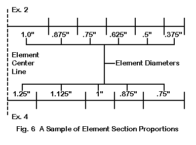

Пример 2 Во втором примере используется очень “агрессивное” (крутое) разбиение элементов на 6 секций с диаметрами от 1 до 3/8 дюйма (на концах элементов). Относительно короткие краевые секции элементов обеспечат элементам электрически более толстый эквивалентный диаметр, чем у элементов, которые мы недавно рассматривали. Данные следуют:
Example 2
Element           Half-Element Length     Tip Length        Equiv. dia.
Reflector         216.25"                 36.25"            0.707"
Driver            206.70"                 26.70"            0.726"
Director          193.30"                 13.30"            0.753"
Несмотря на больший эквивалентный диаметр, относительно Примера 1, “агрессивное” разбиение, с целью создания конической формы элемента, требует, чтобы они были на 2…3 дюйма длиннее для достижения такой же эквивалентной длины. Короче говоря, то, как будет выполнено разбиение, с целью достижения конической формы элемента оказывает сильное воздействие на получаемую эквивалентную физическую длину, от которой зависят и электрические параметры антенны. Если элементы были выбраны в соответствии с длинами с постоянным диаметром, то получившаяся антенна (с коническими элементами) не будет даже близко соответствовать ожидаемым от неё параметрам. Данные по ревизованной модели помещены в следующую таблицу:

Пример 3: Третий пример начинается в центре элемента с таким же диаметром, как и в предыдущем примере. Однако, при использовании больших длин каждого размера труб, элемент может быть разбит только на 4 секции с минимальным размером 5/8 дюйма. В этом примере, мы в праве ожидать меньших длин элементов и больший эквивалентный диаметр.
Example 3
Reflector         212.25"                 56.25"            0.851"
Driver            202.80"                 46.80"            0.862"
Director          190.36"                 34.36"            0.878"
С эквивалентным диаметром элементов вблизи от 7/8 дюйма, рассчитанные параметры антенной системы будут приближаться к таковой с элементами полной 1-дюймовой толщины.
